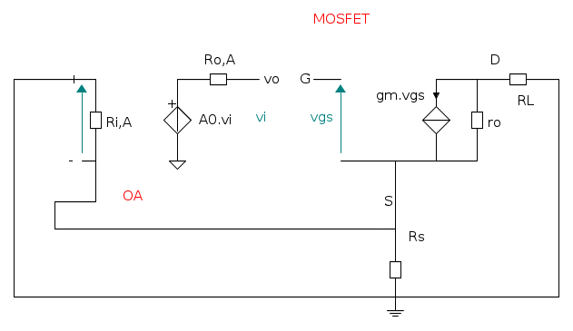

Messaggioda Foto Utentesbartoc » 12 set 2011, 23:17
Ok, ma la mia domanda arrivati a questo punto è la seguente, la retroazione è una serie-serie come avevo supposto io all'inizio?con la sola Rs a farla da padrone?

[22] Re: Esercizio Elettronica Analogica
Messaggioda Foto UtenteIsidoroKZ » 12 set 2011, 23:21
La retroazione e` serie serie solo se prendi l'uscita sul drain. Se la prendi sul source cambia tipo.
Metti in evidenza anche come e` collegato il segnale di ingresso al circuito, come non lo hai disegnato non si capisce e potrebbe dare origine a errori di interpretazione.
[23] Re: Esercizio Elettronica Analogica
Messaggioda Foto UtenteDirtyDeeds » 12 set 2011, 23:25
Io i nomi delle retroazioni non li ho mai imparati bene, anche perché mi sembra che cambino con le epoche... prendendo l'uscita su R_\text{L}, l'avrei chiamata di corrente-serie.

[24] Re: Esercizio Elettronica Analogica
Messaggioda Foto Utentesbartoc » 12 set 2011, 23:26
Qualcosa tipo questo:

[25] Re: Esercizio Elettronica Analogica
Messaggioda Foto Utentesbartoc » 12 set 2011, 23:27
Ops, con la v0 collegata al gain! ho copiato il circuito errato!!scusate

[26] Re: Esercizio Elettronica Analogica
Messaggioda Foto UtenteDirtyDeeds » 12 set 2011, 23:28
E già che ci sei all'ingresso mettici un generatore, non un cortocircuito ;-)
