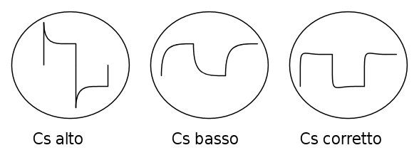

ok ho letto molto bene le tue spiegazioni e il post che mi suggerivi per il partitore compensato.
Quindi il partitore compensato è formato dal parallelo Rs Cs e Ri Ci giusto?
e affinche il segnale dalla sonda all’oscilloscopio non arrivi distorto deve verificarsi che RsCs = RiCi giusto?
e l’ attenuazione 10 x è data da Ri / (Ri + Rs) ?

Sì,
il discorso si può sintetizzare molto semplicemente come segue: è un partitore resistivo costituito dalle due resistenze Rs e Ri dove in parallelo alle resistenze vi sono le piccole capacità Cs e Ci.
Alle frequenze basse le capacità sono trascurabili quindi il partitore è solo resistivo e l'attenuazione è data da Ri / (Ri + Rs).
Alle frequenze alte le resistenze sono trascurabili quindi il partitore è solo capacitivo e l'attenuazione è data da Cs /(Cs+Ci).
Per fare in modo che il comportamento in frequenza sia piatto è necessario che i due partitori , quello resistivo e quello capacitivo, considerati indipendentemente, producano la stessa attenuazione...da cui RiCi=RsCs.
...Ma alle alte frequenze il cavo non è modellizzabile solo con una capacità e poi vi sono altri fatti che vanno considerati.
Se ti va di approfondire ti invito di nuovo a consultare il file di Tektronix che ho postato al messaggio [3]

scusate se tiro su un thread vecchio ma ho comprato un oscilloscopio ed anche se a 500 khz ed utilizzato su basse frequenze un'ondina quadra ogni tanto capita, e per ora uso solo spezzoni di cavo come sonde (l'ho comprato ieri a 10 euro a portraportese è un hp 1205 B da armadio rack del 72). Avevo trovato un link che mi dava i valori di C ed R per una generica sonda ad attenuazione 10, ma lo ho perso. In ogni caso se volessi costruirmene una a tempo perso da quale parametro dovrei iniziare? cioè il partitore compensato lo conoscevo e lo conosco ma non riesco a capire come calcolare l attenuazione

Se proprio vuoi provare a fartela non devi far altro che preparare uno spezzone di cavo coassiale lungo quanto ti serve (1-1.5 m) e porre in serie all'ingresso una resistenza da 9 Mohm con in parallelo alla resistenza un compensatore da una ventina di pF.
Il tuo oscilloscopio ha una impedenza di ingresso di 1Mohm con in parallelo una ventina di pF che, considerando quella del cavo in parallelo, sale grosso modo ad un centinaio di pF: se vuoi attenuare 10 e se conosci i partitori, dovrebbe esserti chiaro che Rs+Ri = 10Ri e quindi Rs = 9 Mohm e analogamente 1/Cs+1/Ci = 10/Ci e quindi Cs = 10-15pF. In pratica si rende Cs variabile e si aggiusta il tiro sperimentalmente.
Per Cs puoi utilizzare un compensatore che abbia una regolazione da 5 pF a 25 pF
Per aggiustare Cs si deve disporre di un generatore di onda quadra e si deve regolare per ottenere una buona forma sullo schermo.

grazie mile spiegazione perfetta!!! il problema era che mi ero perso nelle formule e volevo piu o meno sapere come fare una sonda che non attenuasse il segnale.... cioè per la parte resistiva avevo capito tutto ma non se era possibile compensare una sonda non attenuante. Comunque ieri sera ho connesso un cavo coassiale eh ho notato un incredibile miglioramento nel trasferimento delle onde quadre che ora sono PERFETTE! quindi direi che la sonda 1x la faccio con uno spezzone di cavo e via, e la 10x come mi ha iconsigliato te.
