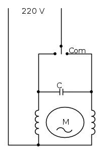

buonasera a tutti. ho un problema per me molto grande, ma per voi sicuramente una sciocchezza. posseggo un motore monofase,un montacarichi, che vorrei sfruttare come verricello per tirare la barca in secco. l'altra sera ho risolto il problema all'elettrofreno grazie alla risposta di candy e di altre persone che non ricordo e le ringrazio infinitamente. adesso il problema riguarda l'esigua potenza del motore, forse a causa di un mio errato collegamento. dal motore escono 4 fili di colore rosso, bianco, verde e nero. presumo siano le bobine di marcia e avviamento. il collegamento da me fatto e' il seguente: ho unito i due poli delle bobine con un filo della linea, ai restanti due fili delle due bobine ho collegato in serie il condensatore con il polo della linea rimanente. per cambiare il senso di rotazione scambio la posizione del condensatore con il polo di linea precedentemente collegato con i poli delle due bobine. cosa sbaglio? non posso mandarvi uno schema perche' non so postarlo, spero che mi sia spiegato bene. possibile che il condensatore da 60 (mf) uF sia guasto? oppure non riconosco le bobine? quando il motore si avvia, tira con un po di fatica,ma se mi fermo per poi ripartire sotto sforzo, non si muove di un millimetro. devo farlo avviare per poi tirare un po. nell'altro senso invece va peggio, non ha forza per niente. cosa devo fare secondo voi? inviatemi uno schizzo da eseguire, ve ne sarei molto grato. grazie

Dal montacarichi escono quattro fili hai detto: rosso, nero, bianco e verde...
Dunque... il rosso e il nero dovrebbero essere i terminali dell'avvolgimento di lavoro e il bianco e il verde quelli dell'avviamento.Per sicurezza verifica con un tester digitale che il lavoro abbia una resistenza inferiore a quella dell'avviamento(circa la metà).
Collega insieme il il nero e il bianco (il cosidetto comune) e collegalo a un filo della linea.
Collega i due fili del condensatore sul rosso e sul verde.
A questo punto collegando l'altro filo della linea sul rosso il montacarichi deve salire, collegandolo al verde deve scendere.
Ricorda: collegando la linea sul rosso il montacarichi DEVE TASSATIVAMENTE SALIRE se succede il contrario inverti il nero con il rosso.

In questo caso, gli avvolgimenti saranno di uguale valore ohmico, in quanto il motore è di un paranco, e non di altro tipo; quindi i valori di resistenza dovrebbero essere uguali, e lo schema è questo:il rosso e il nero dovrebbero essere i terminali dell'avvolgimento di lavoro e il bianco e il verde quelli dell'avviamento. Per sicurezza verifica con un tester digitale che il lavoro abbia una resistenza inferiore a quella dell'avviamento(circa la metà).
