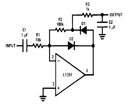

Ho trovato questo, secondo te va bene?
- Allegati
- Immagine.png (20.74 KiB) Osservato 1322 volte
Deve essere alimentato in duale (credo). Spesso un circuito non e` OK o non OK da solo, dipende anche in che circuito piu` grande deve andare a finire. Ho guardato il data sheet e mi pare che non parli di alimentazione dell'operazionale, che mi sembra brutto.
Il data sheet dice anche che si puo` andare direttamente con il segnale alternato sull'ingresso, a patto di tirare un po' la corrente nei led. Direi che si debba provare, dipende anche da che livello di segnale che hai a disposizione.
LukeTSC ha scritto: ma non riesco a trovare esempi di raddrizzatori attivi
http://www.analog-innovations.com/SED/FullWaveRectifier.pdf
Quindi mi consigli di provare prima senza raddrizzatore, e poi ,se non funziona, provare con il raddrizzatore.
Invece mi puoi far capire come prendere il segnale? basta un jack da 3,5"?
