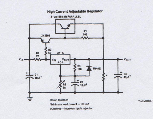

Io vorrei usare questo:
presente anche sul datasheet dell'lm317.
i 90 W da me calcolati si riferivano alla dissipazione dell'lm317.

Forse ti riferivi a questo:
In questo schema il BJT PNP e' un 2905 di media potenza e pilota 3 NPN in parallelo LM195 S.
La sua realizzazione, anche per costo, andrebbe ben oltre la spesa di un solo MJ4502.
Inoltre, con BJT di diverso tipo, andrebbero ricalcolati i valori delle resistenze impiegate.
uboss ha scritto:i 90 W da me calcolati si riferivano alla dissipazione dell'lm317.
In circuiti come quelli fino ad ora esaminati, la dissipazione viene scaricata sui BJT a sostegno e non sul regolatore che, di suo, puo' supportare al massimo una ventina di watt.
Detto questo, come intendi procedere?
