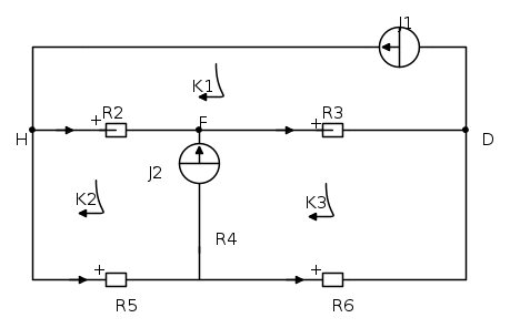

Messaggioda Foto Utentedlbp » 15 set 2011, 22:20
Foto UtenteAnnamariaCircuiti riducendo il circuito come ti ho detto in [37] ottengo tale rete:
K_1 è la corrente di maglia J1-R2-R3 mentre K_2 è la corrente di maglia R2-J2-R5, K_3 è la corrente della maglia J2-R3-R6
Ora per definizione (dal metodo delle correnti di maglia) so che le correnti di ogni lato saranno uguali alla somma algebrica delle correnti di maglia che lambiscono quel lato, prese col segno positivo se hanno verso concorde alla corrente di maglia, altrimenti con verso negativo.
Quindi scrivo:
J_1=-K_1. Allora K_1 è nota e vale -J_1.
Poi:
i_2=K_2-K_1
i_3=K_3-K_1
i_5=-K_2
i_6=-K_3
J_2=K_3-K_2. (a)
A questo punto ho due incognite (K3 e K_2 visto che K_1 è nota).
Scrivo la legge di Kirchhoff alle tensioni alla maglia R2-R3-R5-R6 che sarebbe:
-R_2 (K_2-K_1)-R_3(K_3-K_1)+R_6(-K_3)+R_5(-K_2)=0
Devo avere due equazioni (perché le incognite sono 2).
Sfrutto come seconda equazione l'equazione (a) (quella del generatore di corrente in funzione delle correnti di maglia).
Risolvo questo sistema e trovo K_2 e K_3.
Quindi a questo punto torno ad analizzare il circuito iniziale e l'unica corrente, precisamente i_5, di cui non conoscevo il valore è ora nota. A questo punto calcolo la ddp ai morsetti e l'esercizio è finito.

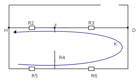

Vorrei solo dire che....
il bello del metodo delle correnti di maglia quando ci sono dei rami costituiti da generatori di corrente è che scegliendo opportunamente (*) le maglie tolgono un'incognita al sistema risolutivo...
nell'esempio ci sono tre maglie ma due generatori di corrente....
3-2=1 resta una sola incognita, non serve un sistema, si risolve con una singola equazione...
se ad esempio
la sola incognita è K e si può scrivere direttamente KVL alla sua maglia
0=(R_2+R_3+R_5+R_6)K-(R_2+R_3)J_1+(R_2+R_5)J_2
che risolve il circuito in un colpo!

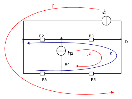

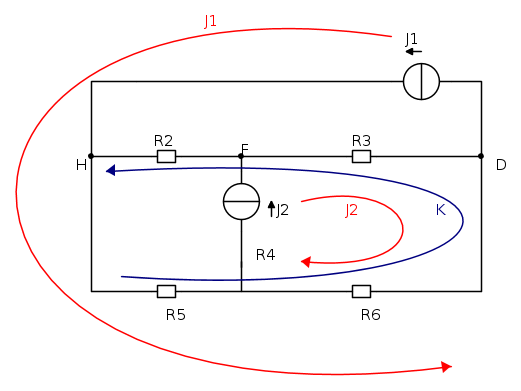

[49] Re: Calcolo parametri di Thevenin
Messaggioda Foto Utentecarloc » 17 set 2011, 12:32
perché mi faceva comodo :mrgreen:
una maglia è un insieme di due o più rami che formano un percorso chiuso quindi anche quella che ho disegnato io è una maglia e quindi anche per lei vale KVL :D
Se parti dall'idea di avere una ed una sola corrente di maglia in ogni generatore di corrente -in questo caso- hai una certa libertà di scelta per J1 e J2....
ad esempio si poteva fare anche così
ma se dico una e una sola corrente di maglia in ogni generatore di corrente... vuole anche dire che K non deve passare per i generatori di corrente e se provi ad eliminarli mentalmente dal circuito vedi che l'unica ulteriore maglia rimanente è quella che ho segnato.
le maglie si possono scegliere come fa comodo ;-) .... basta che siano in numero giusto -tre in questo caso- e che "coprano" l'intero circuito, cioè non ci siano rami non percorsi da almeno una corrente di maglia
