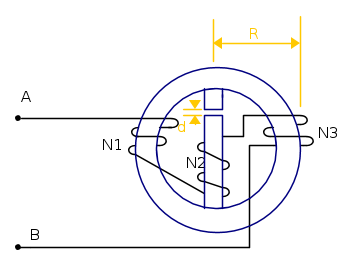

Ps, vi posto in anteprima lo schema del prossimo esercizio: :D

Messaggioda Foto UtenteRenzoDF » 18 set 2011, 11:03
Con riferimento a quella tua formula ti chiedo solo, che valore fornisce per t=0, ovvero quanto vale i(0) ? :-)
Siete davvero incredibili, vi inventate estensioni personalizzate di formule, per non andarvi a studiare l'argomento :?
BTW per il circuito magnetico direi che quell'R ha il riferimento destro errato, come per la L del precedente ;-)

Messaggioda Foto Utentemasomaso90 » 18 set 2011, 11:17
Foto UtenteRenzoDF, ti faccio ridere:
Osserva la qualità dei dettagli :D

Messaggioda Foto UtenteRenzoDF » 18 set 2011, 11:22
... direi che dovrebbero solo Vergognarsi :!:

Messaggioda Foto Utentepinklady » 18 set 2011, 11:23
Foto Utentemasomaso90 in effetti non so bene come lavori, sto leggendo quell'esercizio sui circuiti del secondo ordine (solidarietà perché ti è capitato un argomento praticamente mai fatto... te lo dice una che l'esame scritto di elettrotecnica l'ha fatto diverse volte!!!)
Comunque ok per lavorare cone la sovrapposizione degli effetti, forse il problema del disegno è quella distanza un po' ambigua... e infatti vedo la risposta di Foto UtenteRenzoDF!!!
