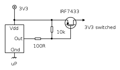

se vuoi spegnere ed accendere un carico sull'alimentazione positiva lo schema che avevi postato non va bene...
ti serve un P-MOS e che sia anche logici level... che altrimenti non ce la fai ad accenderlo con i 3V all'uscita del microprocessore...
qualcosa del genere
l'unica cosa che potrebbe essere un problema è che il MOS proposto è SMD... non so se se ne trova una versione thru-hole....
Altre soluzioni con NMOS e/o non logic level prevedono un survoltore, magari una charge pump, per elevare la tensione di gate ma credo proprio che il gioco non valga la candela sia in termini di complicazione circuitale che di consumo di corrente che poi è il nocciolo della questione.

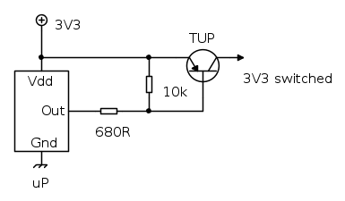

Se proprio non trovi o non ti va il PMOS io andrei di bipolare...
Lavora pressappoco come il MOS, solo di perdi circa 200 mV di caduta di tensione verso l'uscita switched e ti perdi anche 2-3 mA per la base del transistor... ma in fondo non credo faccia tutta questa differenza...
P.S. in entrambi i casi l'uscita del uP deve essere bassa per alimentare il carico e alta per spegnerlo

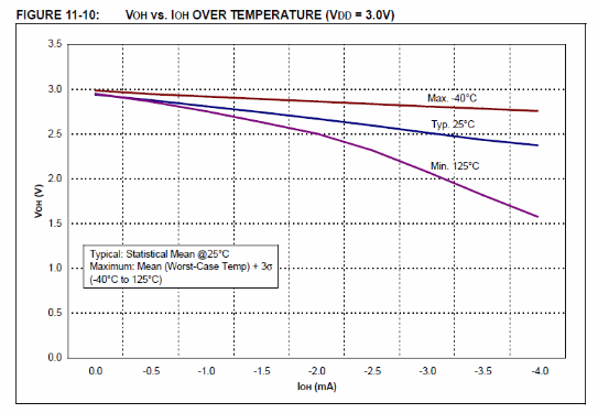

Ok, in questo post che ho aperto mi dicono che posso erogare la corrente necessaria direttamente con il PIC, voi che dite?
Io non ne dico niente
ma invece Microchip un'idea ce l'avrebbe...
e direi che con 2-3 mA di uscita già ti perdi circa 0.5V
Giusto! PMOS....non ci avevo riflettuto...si vede che non li ho ancora utilizzati....
io consigliavo il MOS per non avere la cauta di ensione del BJT.. che da 3.3 mangerebbe a 2.5V l'alimentazione...
no so se è suffuiente per l'antenna.

La tensione di saturazione è intorno ai 200mV quindi, invece di ritrovarti 3,3V te ne ritrovi 3,1V.0,7 V è la Vbe.
