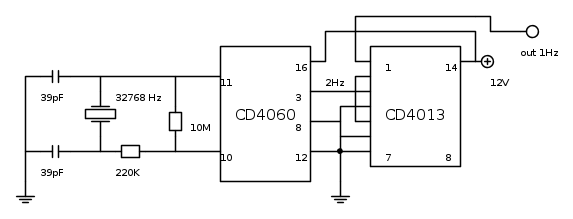

[257] Re: Orologio a led
Messaggioda Foto Utenteuboss » 19 set 2011, 18:23
Il segnale da 1 Hz dovrebbe provenire da qui:
Grazie Foto UtenteIsidoroKZ è stato proprio da lì che ho preso ispirazione :D
Si mi sto documentando in vari topic.
Il problema è l'alimentazione.

[260] Re: Orologio a led
Messaggioda Foto Utenteuboss » 20 set 2011, 1:10
Ma come mi ha detto Foto UtenteIsidoroKZ con una tensione in uscita dal trasformatore di 6 V non ho la corrente necessaria per pilotare i led.
avrò una tensione continua di:
1.4 V caduta ponte
3 V caduta regolatore
(6-1.4)*1.41-3=3.01 V disponibili stabilizzati
è giusto?
Grazie Foto Utentemarco438 per il consiglio.
Aprirò un thread domani.
