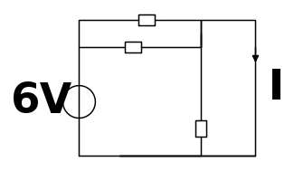

Ciao. Sto cercando di risolvere questo circuito:
quello sulla destra dovrebbe essere un generatore di tensione. I vari resistori sono tutti da un ohm. Devo calcolare la corrente sulla destra. Io faccio così: due resistori in parallelo e uno in serie, quindi faccio 1/2(il parallelo)+1=3/2. I=2/3*6=4! Il libro dice che il risultato è 12A! Come è possibile?

Allora, non hai detto quale è il verso del generatore di tensione.
Lo ipotizzo io:
Metti in parallelo
e
ottenendo una resistenza
di
Il circuito si riduce a:
Noti che la resistenza
è in parallelo ad un cortocircuito.
Il cortocircuito può essere considerato come una resistenza di valore nullo.
Ergo: se tu fai il parallelo di due resistenze, di cui una di valore nullo, ottieni una resistenza di valore nullo, quindi un cortocircuito.
In sostanza, al di là di questo ragionamento forse inutilmente lungo, quando hai una situazione del genere con una resistenza in parallelo ad un cortocircuito puoi eliminarla:
Ottieni:
dove la corrente
che tu cerchi la trovi in questo modo:
che è il risultato del libro.

grazie mille asdf! Non sapevo che potevo eliminare una resistenza! Quindi quando una resistenza è in parallelo ad un cortocircuito, la posso eliminare dal circuito? E quando è in serie ad un circuito aperto, la posso eliminare vero?

Una resistenza in serie ad un circuito aperto è una resistenza attraverso la quale non passa corrente.

quando avevo a che fare con questi problemi la vedevo sempre così:
considerando che un cortocircuito può essere considerato idealmente come una resistenza di valore nullo, se lo metto in parallelo con una resistenza di valore R ottengo:
inoltre basta pensare che la corrente segue sempre il percorso con resistenza minore, che nel nostro caso è il cortocircuito.
Per la serie di una resistenza con un circuito aperto, ho sempre pensato il circuito aperto come una resistenza di valore infinito, quindi:
e anche qui basta pensare che in un circuito aperto non passa corrente.

ok! Non passa corrente, quindi posso eliminare la resistenza come hai fatto per la resistenza in parallelo ad un cortocircuito?

Credo di si, ma non vorrei dire delle inesattezze.
Non circolandovi corrente credo possa essere omessa.
Ti ripeto però: non vorrei dire inesattezze.
Ad ogni modo se hai esercizi con situazioni come questi postali pure qui e ne discutiamo, in modo da fugare eventuali dubbi.
