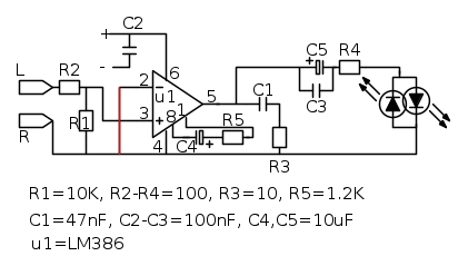

Salve a tutti vorrei realizzare questo circuito, si chiama irdroid e serve per usare un telefono cellulare come telecomando tv, solo che al momento il mio fornitore di componenti non dispone di lm386 volevo sapere se posso rimpiazzarlo con tda2320a, grazie.
o nel caso non fosse possibile modificare questo, affinchè si accendano due led al posto di uno ma con la convenzione che quando uno sia accende l'altro si spegne

ho dimenticato di specificare che lo scopo del circuito è semplice usa il segnale dell'uscita cuffie per guidare i due led
Ciao,
hai già provato a farlo senza amplificatore (diodi in controvase attestati sui pin L,R del jack audio stereo) semplicemente settando il volume delle cuffie al massimo?
Se l'audio è creato opportunamente, il livello risulterà sufficiente per illuminare gli emettitori IR.
Io lo uso regolarmente, anche a distanze superiori ai 4-5 metri; uso i LED IR TSUS4300.

spiego bene la teoria che c'è sotto. Ho realizzato applicazioni di telecomando per iPhone e smartphone Android; lì trovi il link anche alle demo (gratuite, ma limitate ai soli pulstanti ON/OFF, VOL+, PROG+) sufficienti per vedere se funzionano con la tua TV o decoder SKY HD.
Il progetto semplificato, senza amplificazione:
http://remotizeyoursmartphone.wordpress ... -yourself/
(puoi omettere anche la resistenza)
