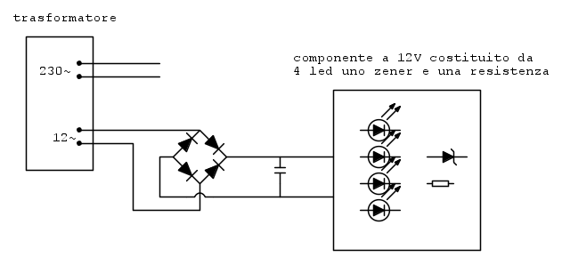

Messaggioda Foto Utentempest » 20 set 2011, 13:57
Ho provato il circuito suggerito da Foto UtenteLayer, ottenendo un netto miglioramento, ma non riesco ad avere una tensione di 12V,
ho usato diodi IN4004 per il ponte di Graetz,
mentre come condensatore un 25V 1000uF
ottenendo a carico una tensione continua di 5,5V
e a vuoto sale molto lentamente,
con una seconda prova con un condensatore da 25V 100uF:
il risultato è praticamente lo stesso, con la differenza che la tensione sale + velocemente, e allo stesso tempo appena collego i led crolla più drasticamente restando sui 5 V.
Sapete indicarmi dove sbaglio? #-o
Come faccio ad ottenere i 12V continui? utilizzo componenti troppo deboli?
Posto qui sotto lo schema del circuito:

[9] Re: circuito led / trasformatore 12V
Messaggioda Foto Utentemarco438 » 20 set 2011, 14:25
Da come la descrivi, sembra che la potenza del trasformatore non sia sufficiente a supportare il carico.
Che potenza ha il trasformatore e qual'e' l'assorbimento del carico?
Eroga (il trasformatore) effettivamente 12Vac?
[10] Re: circuito led / trasformatore 12V
Messaggioda Foto Utentempest » 20 set 2011, 17:46
il trasformatore ha una potenza di: 20/120W,
non ho un tester adeguato per verificare l'uscita a 12VAC, allora ho fatto una prova pratica sostituendo il trasformatore con un altro già applicato ad alcuni faretti in bagno e funziona.
A proposito ma i faretti vanno a corrente alternata 12Vac? pensavo andassero a 12VDC.
Comunque dopo questa prova ho verificato che il trasformatore è ok!
Il carico è costituito soltanto da 4 led in serie, un diodo zener e una resistenza (il tutto dentro un unico "faretto"). Penso non superi i 100mA, sempre a causa del tester farlocco non riesco a misurarne gli Ampere. :mrgreen: .
