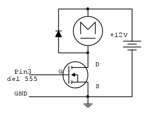

Messaggioda Foto Utentefuturedj95 » 20 set 2011, 18:53
Configurazione classica del 555 in Monostabile.. ponte fra 4 e 8, ponte fra 2 e 6, 7 e 6 con 10 kohm e condensatore tra pin 1 e 2, 7e 8 con 2,2 kohm pin 3 al motore, + resistenza da 200 ohm verso massa..( prima al posto del motore c'era un led con resistenza da 470 ohm verso massa e funzionava alla perfezione..)
Sostituisco il led con il motore (9 volt 10 watt ) dopo pochi secondi di intermittenza, il motore incomincia a girare come se fosse collegato direttamente all'alimentazione (9 volt). Quindi pilotavo direttamente il motore con il chip #-o

Messaggioda Foto Utenteg.schgor » 20 set 2011, 19:03
Ma sai che un 555 può dare in uscita un max di 200mA?
Devi metterci di mezzo un transistor o un Mosfet !

[37] Re: Motore gobo "fai da te"
Messaggioda Foto Utenteg.schgor » 20 set 2011, 21:15
L'uscita (pin3) del 555 può comandare il Gate di un Mosfet IRF024
che comanda il motorino,
Per protezione , occorre anche un diodo in antiparallelo al motorino.

[38] Re: Motore gobo "fai da te"
Messaggioda Foto Utentefuturedj95 » 20 set 2011, 21:59
Quindi gate del mosfet a pin 3, drain a massa e source ?? scusa l'ignoranza :?

[40] Re: Motore gobo "fai da te"
Messaggioda Foto Utenteg.schgor » 21 set 2011, 7:26
futuredj95 ha scritto: drain a massa e source ??
No, va messo così;
(Sulla convenienza, vedi se trovi un Mosfet più economico)
