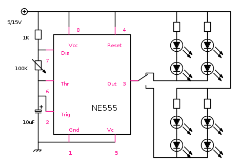

Messaggioda Foto Utentesimo85 » 22 set 2011, 3:26
Allo schema manca solo il relè di protezione, un classico 1N4007 dovrebbe andare bene. Per l'ingrandimento con il link si vede bene :ok: .
Se ciascun carico (a LED) non consuma troppo, potresti valutare di usare un PNP ed un NPN al posto del relè, che già di suo consumerà i suoi \approx 30 - 60 \text{mA}, o perché no, collegare direttamente tutto all'uscita del 555, sempre dipendendo dal carico.
Se vuoi mettere le lampadine, probabilmente puoi usare i MOSFET.

Messaggioda Foto Utentemarco438 » 22 set 2011, 7:51
Se il carico consiste in 8 led di consumo standard che si accendono quattro alla volta, mi sembra inutile l'uso di BJT e rele'.
In definitiva possono essere direttamente collegati al 555 la cui uscita venga sdoppiata dal commutatore.
Ci sarebbe cosi' un "risparmio" di componenti notevole (anche per costo) nonche' minori possibilita' di guasti futuri.
In un circuito, meno componenti ci sono, meno se ne possono rompere.

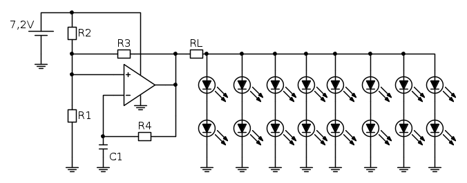

Messaggioda Foto Utentelucbie » 22 set 2011, 9:07
futuredj95 ha scritto:2,2-3,5 volt 20mA è il classico led bianco o blu ...serve per ogni uscita un transistor
Ah sì, ora ci siamo! :?
Se deve fare delle frecce non servono led bianchi o blu: servono giallo-arancioni. E se hai intenzione di mettere i LED in serie, con il range di tensioni che hai indicato, hai un incertezza di qualche volt.
Possiamo ipotizzare che sul singolo LED cadano 2,5V e che siano fatti per un'alimentazione di corrente a 20mA, ma sono solo ipotesi.
Concordo sul fatto che il relé sia un po' eccessivo, se davvero si vorranno pilotare solo 16 LED. Una semplificazione del circuito di Foto Utentemarioursino è una soluzione più che valida.
In alternativa puoi fare qualcosa di questo genere, con un operazionale che possa erogare abbastanza corrente da accendere i LED:
Cerca dei LED arancioni ad alta luminosità e fatti dire le informazioni fondamentali per la loro polarizzazione.
Altrimenti qui si va avanti per ipotesi...

Messaggioda Foto UtenteFede81 » 26 set 2011, 19:56
La mia intenzione era di mettere dei led gialli,ed usare una betteria da 9volt :D
Foto UtenteFede81
Messaggi: 7
Iscritto il: 21 set 2011, 14:28
[20] Re: Frecce per bici
Messaggioda Foto Utentemarco438 » 26 set 2011, 20:28
Per risolvere il tuo problema avrei pensato ad un circuito del genere:
I "led gialli", quattro per parte, si suppone abbiano una tensione di esercizio di 2V con corrente di 20mA.
Quindi le resistenze - con tensione di alimentazione di 9V - dovranno essere da 270 ohm .
Certo e' che avendo come alimentazione una batteria "transistor" da 9V, non si andra' molto lontano e, a breve, la luminosira' tendera' a scendere con il consumo delle stesse.
Il potenziometro da 100K, regolato a circa 71K fa si che la frequenza in uscita dal pin 3 del 555, abbia una frequenza di circa 1Hz.
