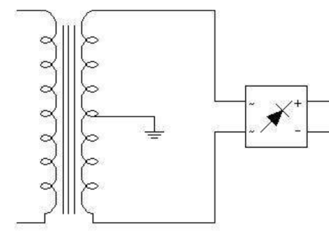

Se ti posso consigliare, userei il trasformatore piccolino, ma con ponte raddrizzatore. Negli alimentatore da laboratorio è difficile e raro arrivare ad una corrente di 1 A, (non impossibile), ma raggiungere almeno una tensione di 15 V c.c. stabili è sovente più utile.
Quindi fari in modo di sfruttare la massima tensione possibile, anche se saranno solo 800 mA, o poco oltre.

Messaggioda Foto UtenteMorK » 22 set 2011, 20:44
I tuoi consigli sono più che bene accetti... proverò con la tua configurazione
pensi che il ponte da 3A 50V possa andare?

Messaggioda Foto Utentemarco438 » 23 set 2011, 8:01
Si quel ponte puo' andare bene visto che otterrai una corrente di 800mA circa ed una tensione massima di 25V.

Messaggioda Foto UtenteMorK » 23 set 2011, 10:01
Ora il mio dubbio è il seguente:il trasformatore preso in considerazione ha un sec. con tre fili utilizzando un ponte raddrizzatore a diodi il terminale centrale nero (lo 0) devo metterlo a massa giusto?

Messaggioda Foto Utentemarco438 » 23 set 2011, 10:34
Si, ma se devi postare schemi, usa fidocadj.
