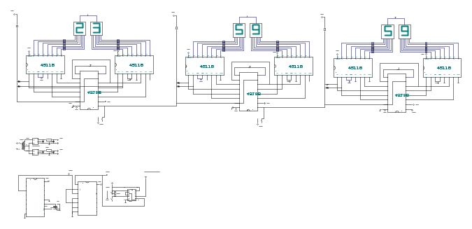

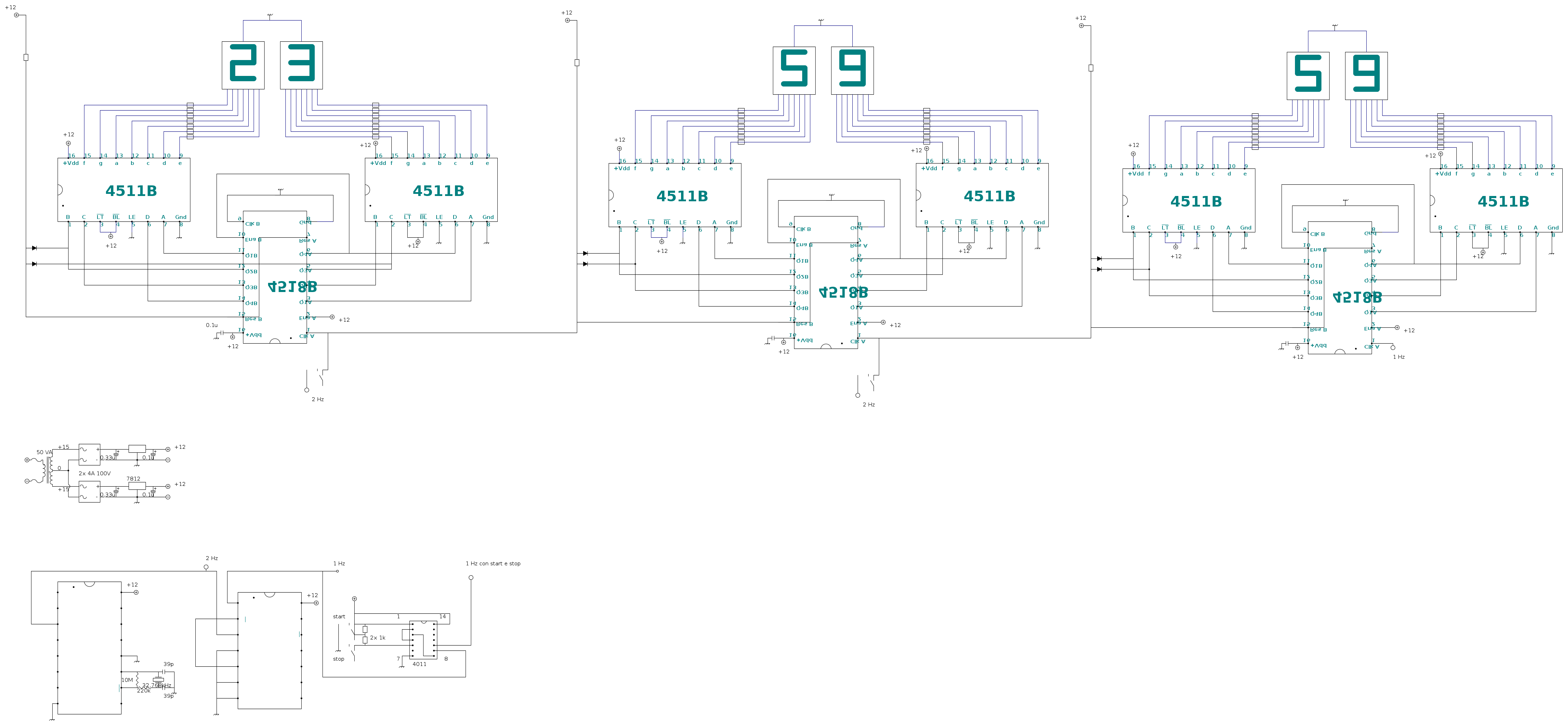

Lo schema e' troppo grande e, tra l'altro, c'e' qualcosa nel sorgente che non va.
Anche riuscendo a postarlo bisognerebbe ridurlo a un punto tale da risultare illeggibile.
Ti consiglio di postarlo a blocchi (non e' necessario lo schema completo) basta far vedere la base dei tempi, eventualmente lo stadio di alimentazione e uno dei contatori (tanto a parte i diodi sono tutti uguali).
Io lo ho copiato e visto ma non riesco ad inserirlo.

Stasera provo a spezzarlo a blocchi.
Comunque quando mando in modalità veloce i minuti, stoppando il conteggio, vanno avanti anche le ore vero?

Messaggioda Foto Utentemarco438 » 21 set 2011, 18:57
Si, agendo sui minuti, al passaggio del 60 avanzano anche le ore, ma ci vorrebbe troppo tempo o una frequenza piu' alta.

uboss ha scritto:se lo provate ad inserire nel vostro fidocadj si apre.
Credo che il problema sia dovuto a qualche simbolo tratto dalla libreria di elettrotecnica che non è ancora disponibile sulla versione caricata sul server di ElectroYou. A suo tempo si erano fatte delle prove con file sei/sette volte più ingombranti di questo.
Faccio una prova suddividendo le macro:
Nel rendering, si vede un problema con alcune scritte disposte in maniera errata. Quello era un bug della versione 0.23.4 che è stato risolto nella 0.23.6.

Ho notato qualche imperfezione nello schema (cosi' come e' venuto fuori); sarebbe meglio rifarlo un po' piu' in chiaro.
Perche' due alimentazioni separate?

Due alimentazioni separate perché ho pensato (come hai fatto tu) di alimentare con una linea i display e con l'altra tutto il resto.
Quali imperfezioni?puoi indicarmele Foto Utentemarco438 così modifico lo schema?

Purtroppo la mia vista non e' delle migliori e, con lo schema postato, faccio molta fatica a leggere.
Mi sembra manchino alcuni collegamenti ma la cosa potrebbe essere dovuta al bug cui accennava DarwiNE.
Postalo come ti ho detto, poi lo rivediamo con calma.
