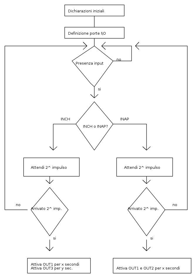

Salve a tutti, sto realizzando un programmino per gestire l'apertura e chiusura degli specchietti della mia auto.
Sto impiegando un pic12f683, il software lo sto scrivendo in C.
La mia richiesta di aiuto vuole incentrarsi sulla modalità di termine del programma: in fase di compilazione l'HI-TECH C mi rilascia questi due errori
Codice: Seleziona tutto
Error   [195] C:\Users\Angelo\MiDe\listato.c; 64.0 expression syntax
Error   [300] C:\Users\Angelo\MiDe\listato.c; 64.0 unexpected end of file
********** Build failed! **********

Se non hai grosse basi di programmazione il mio consiglio è quello di partire da un flow-chart (prova a disegnarlo con FIDOCADJ). Da lì, vedrai che si riesce a scrivere il codice senza i goto e mettendo le parentesi nel modo corretto ;-)
Butta giù il flow-chart e poi ne parliamo.

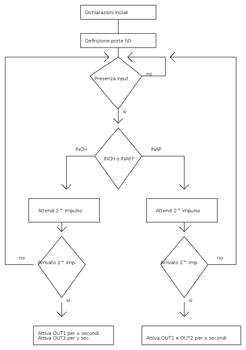

Messaggioda Foto Utenteangelorosso » 23 set 2011, 21:34

Guardando la flow-chart rifletti ora su questo aspetto: dopo che il micro ha attivato un' uscita o l' altra cosa fa? Muore? Si Autodistrugge?
Non pensi che manchi qualcosa?
Rivedi la flow-chart che poi ne riparliamo. :ok:

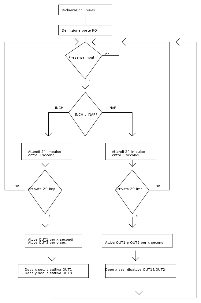

Ho visto che non posso modificare lo schema postato su, quindi lo rimetto qui modificato.
Avevo abbozzato la flow-chart in maniera concettuale, omettendo alcune parti che ovviamente sono indispensabili.
Ecco

angelorosso ha scritto:...omettendo alcune parti che ovviamente sono indispensabili...
Evitiamo di omettere, la flow chart deve essere completa.
Il flow chart indica un loop infinito quindi la struttura del programma deve essere come questa

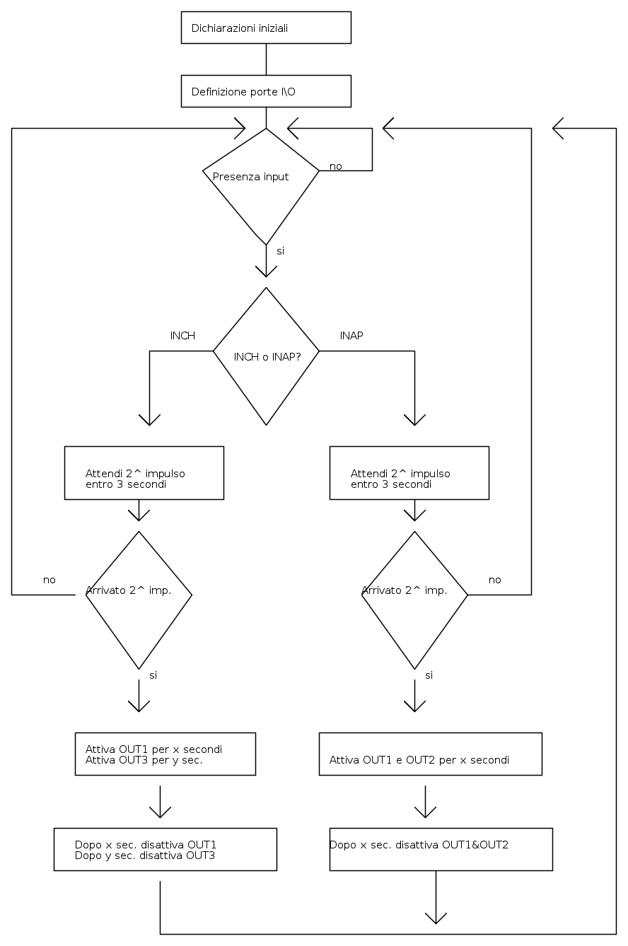

Bene, cercherò di essere il più chiaro ed esaustivo possibile!
Ho conosciuto i linguaggio C alle superiori e lo usavo spesso negli esperimenti di laboratorio di informatica. Dopo tanti anni (più di 10) ho deciso di rispolverarlo per avvicinarmi al mondo dei PIC. Questo spiega anche perché non uso l'assembler, conoscendo qualcosa di C mi viene più intuitivo questo metodo (anche se aimè i datasheet spiegano le istruzioni in assembler!).
Il progetto che voglio realizzare sfrutta l'impulso di apertura e chiusura porte dell'auto per abilitare la chiusura o apertura specchietti retrovisori (già motorizzati); non voglio dilungarmi su come intercettare questo segnale perché ci sono già riuscito con un comparatore a finestra (thanks to IsidoroKZ in questo topic). L'apertura e chiusura deve avvenire al secondo impulso entro un determinato tempo (penso che 3 secondi bastino) in modo da evitare continui apri e chiudi degli specchi ad ogni apri e chiudi delle portiere.
Per l'apertura e chiusura ho chiamato gli impulsi INAP e INCH.
All'uscita del PIC per la chiusura specchi avrò bisogno di OUT1 a livello alto temporizzato per 4 secondi, mentre per l'apertura a livello alto mi servono OUT1 e OUT2 (quest'ultimo mi scambierà, tramite sistema a relè, la polarità d'alimentazione degli specchietti) temporizzati sempre a 4 secondi. Sempre in apertura ho previsto una terza uscita attiva OUTPLUS per alimentare dei led antipozzanghera temporizzati, da me deciso di 6 secondi oltre il movimento specchi (quindi 10 secondi in totale).
Visti i tuoi utili suggerimenti ho modificato la flow chart e il mio file *.c

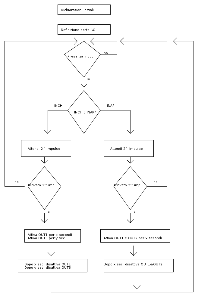

Come vedi ho sistemato qualcosina ma non ho inserito il loop infinito con while(1)...non saprei bene come fare!
Fra le criticità presenti persistono:
- Non ho ben capito come inserire la temporizzazione d'attesa del secondo impulso, temporizzazione al termine della quale senza un secondo impulso uguale dovrei tornare all'inizio del programma

   while (1)
      // Solo se sono presenti gli INPUT procedo, altrimenti non si fa nulla
      if (GetInput() == TRUE)
         if (INCH == TRUE) // Se è giunto l'input di INCH procedo
            while (INCH==TRUE); // Attendo il rilascio di INCH
            while (TimerINCH()!=0) // Se il timer di INCH non è ancora scaduto, attendo il secondo impulso
               if (INCH == TRUE)
                  OUT1 = 1;
                  OUT3 = 1;
                  delay_s (x); // valore che devi stabilire tu
                  OUT1 = 0;
                  delay_s (y-x)
                  OUT3 = 0;
         } else if (INAP == TRUE)
         // Come prima, ma vale per INAP
Mancano:
- routine di inizializzazione PIC;
- routine di inizializzazione variabili;
- routine di gestione ingressi (GetIpnut();)
- routine di gestione timer.
Secondo me, puoi provare a sfruttare questo codice come canovaccio per partire.
Ciao.
Paolo.
