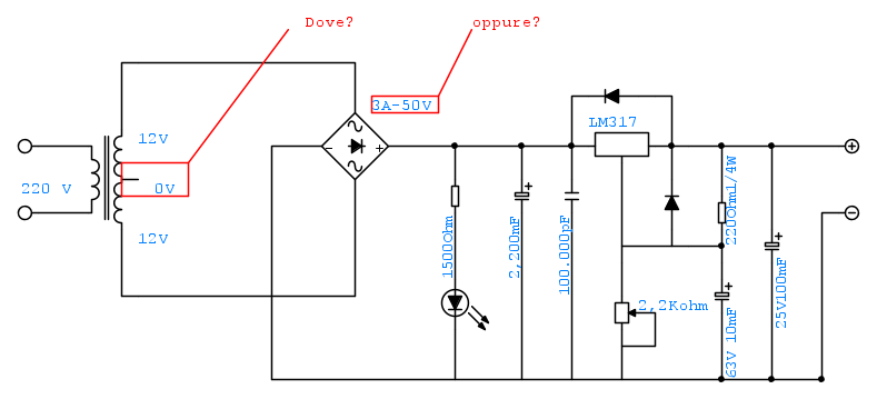

Allora!!!ho apportato le modifiche da voi gentilmente suggeritemi :ok: ,anche se sul cavo di riferimento ho ancora qualche dubbio sul suo effettivo collegamento :shock: ,(dubbio che magari nella confusione di immettere il file fidocadj la prima volta si è venuta a creare)ho inserito dei valori approssimativi :D ,per quello che sono le mie conoscenze al momento di elettronica/tecnica,dei componenti;
Ho inserito nel fido le icone relative alle mie incertezze che spero di risolvere grazie ai vostri preziosi consigli O_/

Il terminale centrale del trasformatore non è usato.

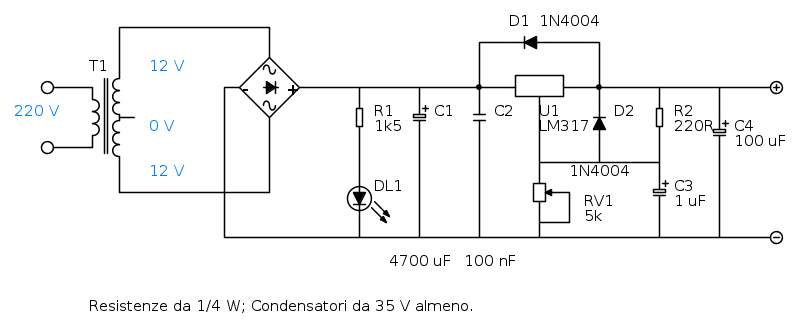

Ho visto che Foto UtenteCandy ti ha gia' in parte risposto.
Volevo solo precisare ancora che il valore indicato per il ponte e' gia' al minimo se si vuole lavorare in sicurezza.
Ho visto che non e' indicata, per i condensatori elettrolitici, la tensione lavoro che dovra' essere di almeno 35V.
Il potenziometro da 5K che candy ha giustamente inserito, ti permettera' di raggiungere una massima tensione di circa 28V; con il valore di 2.2K, si sarebbe arrivati ad un massimo di 13.5V.
P.S. Ho visto adesso che nell'ultimo schema, per R2 e' indicato il valore di 2.2K (lapsus); deve intendersi 220 ohm.

Messaggioda Foto UtenteCandy » 25 set 2011, 18:49
Ho corretto lo schema, col valore di R2, direttamente al post [33].

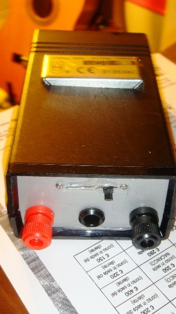

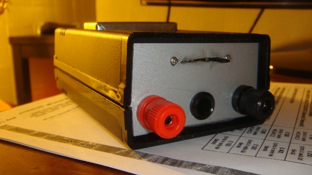

Messaggioda Foto UtenteMorK » 23 ott 2011, 14:59
Salve ragazzi,piano piano l'alimentatore sta prendendo forma sto aspettando che arrivino degli altri componenti ma per il momento ho pensato di inviare alcune foto del risultato ottenuto, che diciamolo pure che non è il massimo della precisione ma sono abbastanza contento del risultato.
A voi commenti e considerazioni O_/
Foto UtenteMorK
15 1 4
Messaggi: 98
Iscritto il: 15 set 2011, 13:54
[36] Re: Alimentatore variabile con LM317
Messaggioda Foto UtenteMorK » 23 ott 2011, 15:02
Ho dovuto per forza far uscire fuori la parte alta del trasformatore come avete visto, e penso che capirete anche il motivo :D

Messaggioda Foto UtenteCandy » 23 ott 2011, 19:58
Quello in [36] è un potenziomatro a slitta? Se così fosse non è il massimo; sarebbe molto facile toccarlo e spostarlo accidentalmente. Coi relativi risultati indesiderati, ovviamente.
Senza contar epoi che è facilmente soggetto all'ingresso di polvere. Si danneggia rapidamente dando una cattivissima regolazione della tensione d'uscita.
Foto UtenteCandy
