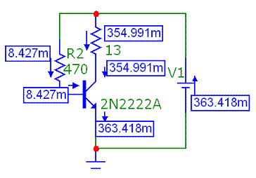

Ho fatto un'ulteriore modifica al circuito.. visto che avevo un mosfet a casa ho provato ad usare quello, ho mandato la tensione del PWM direttamente sul gate e ho messo una resistenza di 5ohm in serie al led e al power MOS.Ora il valore di corrente che mi scorre nel circuito è proprio quello che voglio ovvero 350mA ma come mai succede questo?!?!!?!?cioè il pomer MOS come lavora???
nb. ho usato il MOS IRFZ44N

Che segnale di uscita dal micro hai (a carico)?
e che resistenza di base usi?
Ecco una simulazione in MicroCap:
Con 8mA in base ai hanno 355mA sul collettore.
(qui si usa il 5V per la base con una resistenza di 470 Ohm,
ovviamente se l'uscita del micro non è a 5V, la resistenza
va diminiuta in proporzione)
PS Ho visto ora che hai risolto con Mosfet. OK
