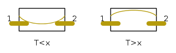

6
Ok, forse era meglio se al posto di "manuale" avessi scritto "meccanico".
Ora, non sono espertissimo, quindi prendi quel che dico col beneficio del dubbio.
Diciamo che la klixon lascia passare corrente se la temperatura T è minore del valore x, mentre interrompe il circuito quando lo supera. Grosso modo all'interno della klixon dovrebbe succedere più o meno questo:
Adesso, verificatasi la seconda condizione, o la klixon ritorna da sola alla condizione di poter far passare corrente quando T ritorna sotto il livello di soglia x (riarmo automatico); oppure il riarmo avviene imprimendo una forza meccanica (riarmo manuale):

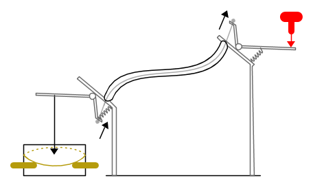

Ora, se per "apposito pulsante" si intendesse il riarmo meccanico, per fare quello che ti chiedono, bisognerebbe fare qualcosa tipo:(perdona il disegnino tipo asilo)

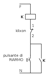

Detto questo, trovo maggiormente plausibile che per "apposito pulsante" intendano verosimilmente una klixon a riarmo automatico collegata elettricamente anche semplicemente tipo :
Questo è tutto quello che posso dire... Spero di esserti stato d'aiuto.

Grazie elettrodomus, la tua descrizione mi sembra perfetta! Ora ci siamo
Credo che quello scritto da loro e descritto nel tuo disegno, con un comando meccanico tipo freno della bicicletta, sia davvero inverosimile, tanto più che il klixon sta sul motore (pompa) come minimo a 10 metri dal quadro e per giunta immersa in una vasca!
Più verosimile è l'utilizzo di un circuito di riarmo del tipo schematizzato da te.
P.S. Complimenti anche per i leverismi!
