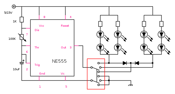

Messaggioda Foto Utentelucbie » 27 set 2011, 9:25
Foto Utentemarco438, non mi è chiaro a cosa serve il deviatore in uscita.
Mi potresti delucidare?
Grazie. O_/
Foto Utentelucbie
85 1 3 7
Messaggi: 676
Iscritto il: 9 dic 2009, 21:18
Località: Brianza
[22] Re: Frecce per bici
Messaggioda Foto Utentemarco438 » 27 set 2011, 10:03
lucbie ha scritto:Foto Utentemarco438, non mi è chiaro a cosa serve il deviatore in uscita.
Grazie. O_/
Ogni gruppo di quattro led rappresenta una freccia(destra o sinistra); il deviatore permettera' l'accensione, a seconda della necessita', del primo o del secondo gruppo.
Ti basta?
[23] Re: Frecce per bici
Messaggioda Foto Utentelucbie » 27 set 2011, 12:18
Ah, ecco. :oops: Avevo perso la visione d'insieme... :roll:
Mi aspettavo qualcosa di più complesso, come un commutatore rotativo a due canali e 3 posizioni + spento:
- un canale per accendere e spegnere l'oscillatore;
- un canale per selezionare destra, sinistra o tutte.
Mi son permesso di modificare lo schema:
Forse c'è qualche soluzione più scaltra.

Messaggioda Foto Utentemarco438 » 27 set 2011, 12:39
Francamente non vedo perche' ci si debba complicare la vita. :D
Tra l'altro Foto UtenteFede81 mi sembra tutt'altro che preparato in materia; quindi rendiamogli il compito il piu' semplice possibile.
[25] Re: Frecce per bici
Messaggioda Foto Utentemarco438 » 27 set 2011, 14:00
Per maggior precisione voglio aggiungere che il deviatore, naturalmente, dovra' avere una posizione centrale "neutra".
Credo sia anche opportuno aggiungere un interruttore sulla linea di alimentazione.

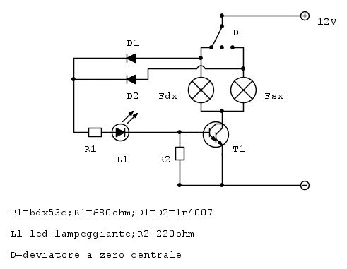

Messaggioda Foto Utentedonciccio » 27 set 2011, 19:10
sperando che non ci sia qualcuno che faccia discorsi di omologazione,io ti propongo questo semplicissimo circuito:
574 2 6 7
Messaggi: 857
Iscritto il: 15 ago 2010, 10:43
[27] Re: Frecce per bici
Messaggioda Foto Utentedonciccio » 27 set 2011, 19:13
al posto delle lampade metti i led
574 2 6 7
Messaggi: 857

Messaggioda Foto UtenteFede81 » 27 set 2011, 19:58
Hai ragoine marco,non sono molto preparato in materia :D .
Mi spieghi,per piacere,come fa a sapere dove devo girare l' NE555 ?
Grazie O_/
Foto UtenteFede81
Messaggi: 7
Iscritto il: 21 set 2011, 14:28
[29] Re: Frecce per bici
Messaggioda Foto Utentemarco438 » 27 set 2011, 22:26
L'integrato NE555 non e' un indovino: e' solo un oscillatore ed il suo compito - in questo circuito . e' di far lampeggiare i due gruppi di led.
Sarai tu a decidere, azionando il deviatore (in uscita dal pin 3), quale dei due gruppi azionare se destro o sinistro.

Messaggioda Foto Utenteposta10100 » 27 set 2011, 23:27
donciccio ha scritto:al posto delle lampade metti i led
Che passeranno a miglior vita prima che possa vederli accesi. #-o
Se vuol utilizzare quello schema deve aggiungere le resistenze in serie.
