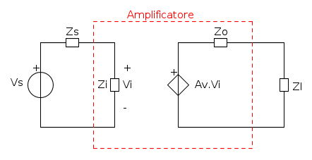

Sul tuo libro c'è scritto veramente stabilizzare? Che libro è?
Se scrive così, sbaglia. L'impedenza di ingresso che deve avere idealmente un amplificatore dipende dal tipo di amplificatore che si vuole fare. Grossolanamente, gli amplificatori vengono divisi in quattro categorie:
- Amplificatori di tensione
- Amplificatori di corrente
- Amplificatori di transresistenza/transimpedenza
- Amplificatori di transconduttanza/transammettenza
Per capire la differenza tra questi amplificatori, considera una generica sorgente di segnale che, sotto opportune ipotesi, possa essere rappresentata o con un circuito equivalente di Thévenin
oppure con un circuito equivalente di Norton
Allora:
- ad un amplificatore di tensione è richiesto di generare una tensione proporzionale alla tensione a vuoto V_\text{s}: V_\text{o} = A_vV_\text{s};
- ad un amplificatore di corrente è richiesto di generare una corrente proporzionale alla corrente di corto circuito I_\text{s}: I_\text{o} = A_iI_\text{s};
- ad un amplificatore di transconduttanza (transammettenza) è richiesto di generare una corrente proporzionale alla tensione a vuoto V_\text{s}: I_\text{o} = G_\text{m}V_\text{s} (I_\text{o} = Y_\text{m}V_\text{s});
- ad un amplificatore di transresistenza (transimpedenza) è richiesto di generare una tensione proporzionale alla corrente di corto circuito I_\text{s}: V_\text{o} = R_\text{m}I_\text{s} (V_\text{o} = Z_\text{m}I_\text{s}).
Come esempio, consideriamo l'amplificatore di tensione: la sua porta d'ingresso può essere modellata come un'impedenza d'ingresso Z_\text{i}; la sua porta d'uscita come un generatore pilotato A_vV_\text{i} con in serie l'impedenza d'uscita Z_\text{o}. Inoltre, immaginiamo che l'amplificatore sia connesso a un'impedenza di carico Z_\text{l}. Il circuito equivalente del collegamento è quello qua sotto:
Secondo te, quali condizioni devono soddisfare Z_\text{i} e Z_\text{o} perché:
i) la tensione di uscita dell'amplificatore sia indipendente da Z_\text{s}; e
ii) la tensione di uscita dell'amplificatore sia indipendente da Z_\text{l}?

[3] Re: Domande da esame
Messaggioda Foto Utenteiorfus » 28 set 2011, 2:44
Grazie mille per la risposta. Veramente gentilissimo.
Purtroppo ti ho fatto perdere un po' di tempo, perché io mi riferivo solo agli amplificatori di tensione. Sono stato impreciso a causa dell'abitudine.
Sono felice di dirti che so rispondere alle tue domande e al perché :-), quindi ho capito almeno questo concetto fondamentale.
Ti ringrazio per il tempo e l'impegno profuso a formularle in maniera chiara e multimediale.
Ora, vorrei porti qualche altro quesito, sempre sugli amplificatori di tensione e in questi circuiti modellizzabili in maniera semplice; so che sono decisamente troppe, ma alcune sono solo richieste di conferma. Se pensi di poter evitare il disegno, così non perdi tempo, e vuoi spiegarlo a parole facendo prima, fai pure perché i disegni li tengo tutti a portata di mano.
1-Quindi l'importanza di Zi alta e Zo bassa è solo questa? Ho riletto, e il libro(Electronical Principles, Malvino) non parla di stabilizzazione. Però ho saputo che un mio collega ha risposto all' esame dicendo così(anche se non era convintissimo), quindi devo averlo attribuito al testo. Poteva forse riferirsi al fatto di proteggere il circuito ricevente il segnale da improvvise oscillazioni di quest'ultimo?
2-Perché per avere il massimo trasferimento in potenza la resistenza d'uscita(o di Thevenin) di uno stadio deve essere pari a quella d'ingresso del successivo? Si tratta di massimizzare la funzione R(i^2) con la condizione aggiuntiva che i=Vout/(Rin+Rout)? Proprio ora l'ho fatto e mi trovo, ma non vorrei che la ragione fosse un'altra.

[4] Re: Domande da esame
Messaggioda Foto UtenteDirtyDeeds » 28 set 2011, 9:23
iorfus ha scritto:Purtroppo ti ho fatto perdere un po' di tempo, perché io mi riferivo solo agli amplificatori di tensione.
Nessun tempo perso: avevo capito la tua domanda, ma ho allargato un po' il discorso perché potrebbe essere utile anche ad altri.
iorfus ha scritto:1-Quindi l'importanza di Zi alta e Zo bassa è solo questa?
Sì, proprio così. Per dirla in un altro modo, lo scopo è quello di ridurre l'errore di carico.
iorfus ha scritto:Poteva forse riferirsi al fatto di proteggere il circuito ricevente il segnale da improvvise oscillazioni di quest'ultimo?
No, non c'è nessun effetto di protezione. Per me la risposta del tuo collega è semplicemente sbagliata (in mancanza del suo pensiero).
iorfus ha scritto:2-Perché per avere il massimo trasferimento in potenza la resistenza d'uscita(o di Thevenin) di uno stadio deve essere pari a quella d'ingresso del successivo?
Per questa domanda ti rimando a questa lunga discussione sull'argomento, che è stato affrontato più volte nel forum. Qui voglio solo rimarcare che ciò che hai detto vale solo se la resistenza della sorgente è fissa, altrimenti il massimo trasferimento di potenza ce l'hai con una resistenza di sorgente nulla (vedi punto 4).
iorfus ha scritto:3-Se uno stadio B è successivo a uno stadio A, il carico di A sarà l'impedenza d'ingresso di B?
Sì.
iorfus ha scritto:4-Partendo da quanto chiesto nel punto 2, un amplificatore a bassa impedenza di uscita(seppur non amplifica in tensione) può essere utile quindi prima dello stadio finale, che di solito ha una bassa impedenza d'ingresso(es. altoparlante)?
Un altoparlante non è considerato uno stadio finale, ma un carico: lo stadio finale è quello che pilota l'altoparlante. Lo stadio finale ha una bassa resistenza di uscita, molto minore dei pochi ohm di un altoparlante, per avere la massima potenza sull'altoparlante, a parità di tensione di uscita.

[6] Re: Domande da esame
Messaggioda Foto UtenteDirtyDeeds » 28 set 2011, 13:13
iorfus ha scritto:5-Il guadagno a circuito aperto di un amplificatore operazionale si riferisce alla tensione che è presente in un punto del circuito in un punto posto PRIMA di un eventuale meccanismo retroattivo, cioè subito dopo la "punta" del dispositivo?
Questa domanda non mi è molto chiara: il guadagno ad anello aperto di un amplificatore operazionale è il rapporto tra la sua tensione di uscita e la sua tensione d'ingresso, cioè la tensione tra i due terminali invertente e non invertente. Per esempio, se guardi il circuito qua sotto (un semplice amplificatore invertente)
il guadagno ad anello aperto dell'opamp è
A_\text{OL} = \frac{V_\text{o}}{V_\text{i}}
iorfus ha scritto:6-Amplificatori di corrente e di potenza sono la stessa cosa?
Ni: un amplificatore di potenza è un amplificatore in cui la potenza erogata al carico è maggiore di quella assorbita dalla sorgente. Tutti gli amplificatori visti sopra possono essere di potenza ma, talvolta, le potenze di ingresso o di uscita potrebbero non essere significative (nel senso che potrebbero non essere parametri di interesse).
iorfus ha scritto:7-Se uno stadio è di buffer, significa che non agisce sul segnale, come se fosse uno stadio di passaggio che però apporta qualche vantaggio?
Un buffer, o inseguitore di tensione, è un amplificatore di tensione con amplificazione unitaria, cioè V_\text{o} = V_\text{i}. Il vantaggio che apporta, se ben progettato, è quello di avere un'impedenza di uscita molto più bassa dell'impedenza di sorgente.
iorfus ha scritto:8-In riferimento agli amplificatori di tensione a transistor, common collector, common emitter...COSA SIGNIFICA questa frase del libro

[8] Re: Domande da esame
Messaggioda Foto UtenteDirtyDeeds » 28 set 2011, 14:37
iorfus ha scritto:Riguardo al guadagno a circuito aperto, il mio libro dice che è enorme per un amplificatore operazionale(infinito nel caso ideale).
Sì, il guadagno ad anello aperto in continua per gli opamp più comuni è compreso tra circa 10^4 e qualche 10^6.
iorfus ha scritto:Mi chiedevo, quindi, se in un punto del filo tra la punta del simbolo di amplificatore e il collegamento alla resistenza di feedback, la tensione è pari a Vin*Aol.
Piuttosto che queste descrizioni nebulose, usa FidocadJ per modificare il disegno che ti ho fatto e indicare chiaramente a quale tensione ti stai riferendo (e usa LaTeX per le formule, ché tanto se vuoi fare il fisico teorico di toccherà impararlo ;-) ). Nel circuito dell'amplificatore invertente, che riporto qui sotto, la tensione di uscita V_\text{o}, misurata rispetto al riferimento (denotato con il triangolino), è proprio uguale a A_\text{OL}V_\text{i}.
iorfus ha scritto:La frase originale è : "When the load resistance is small compared to the collector resistance, the voltage gain of a CE stage becomes small
Questo è OK
iorfus ha scritto:and the amplifier may become overloaded. One way to prevent overloading is to use a common-collector(CC) amplifier or emitter follower.
Questo dipende da cosa intende l'autore per overloaded: per me una condizione di sovraccarico è una condizione che potenzialmente può danneggiare il dispositivo, e con tale interpretazione un amplificatore CC non può prevenire il sovraccarico (però permette di pilotare il carico con una bassa impedenza). Qui mi dichiaro incompetente e giro la domanda a qualcun altro (uno a caso, per dire, Foto UtenteIsidoroKZ ;-) ).
