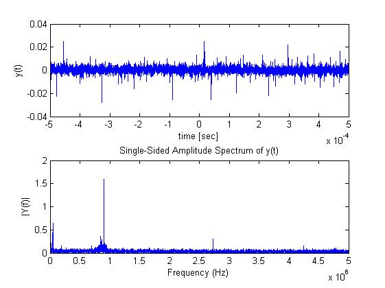

questo è lo spettro del segnale (lungo 1 ms) preso mettendo la sonda dell'oscilloscopio sulla linea di alimentazione negativa (-6V)...si vedono dei picchi a frequenze elevata, di cui il più alto a 1 MHz...
trasferendo i dati da oscilloscopio a PC la frequenza di campionamento risultante è 10 MHz.
PS: scusate ma l'unità di misura sulle ordinate del primo plot è in mV, quindi torna che l'alimentazione sia a 6V

1 MHz è troppo per essere l'alimentatore a generarlo anche se fose switching (in genere stanno sui 100 kHz)
o viene captato dall'ambiente (ma dovrebbe essere qualcosa di autocostruito, mi pare strano ci sia qualcosa che lavori a quella frequenza) oppure è il tuo circuito che la genera
oppure potrebbe essere aliasing
in ogni caso vedo che oltre ai 900 kHz ci sono le armoniche dispari a 2.7 MHz e a 4.5 MHz anche se non sono proprio sicuro che siano armoniche dato che sono leggermente sfasate

Messaggioda Foto Utentegiorgio25760 » 3 ott 2011, 13:16
Beppe82 ha scritto:1 MHz è troppo per essere l'alimentatore a generarlo anche se fose switching (in genere stanno sui 100 kHz)
[-X Non credo proprio !
Gli alimentatori possono avere anche frequenze di switch di 4 MHz !
(ad esempio la serie MAX8560)
Quindi quei circa 900 kHz potrebbero veramente essere la frequenza di switch
