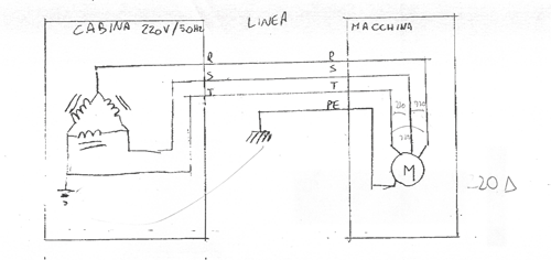

Salve a tutti,
qualcuno sa come mai in giappone distribuiscono l'energia con il secondario del trasformatore collegato a triangolo e una fase messa messa a terra ?
Allego un immagine di come collegano un motore asincrono trifase. Mi chiedono particolari accorgimenti sull'isolamento del motore. In effetti e' vero che tra la carcassa del motore e l'avvolgimento e' presente la stessa tensione che tra le fasi . Concordate ?
Grazie molte.
Saluti.

L'immagine conviene ridimensionarla o meglio ancora disegnare lo schema con FidoCadJ,trovi il programma pronto per essere scaricato qui.
