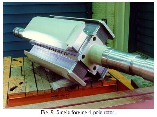

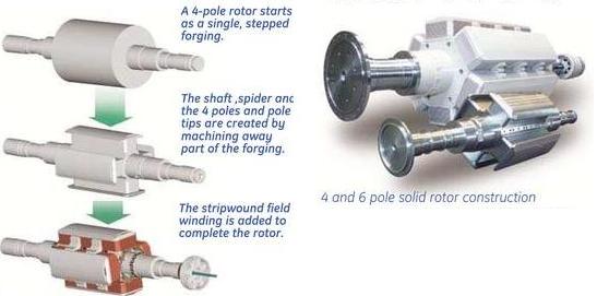

aggiungo solo che per macchine a poli salienti di dimensioni medio-grandi e soprattutto per sincroni di potenza notevole (> 100 MVA) la costruzione del rotore può avvenire anche per forgiatura. In particolare alcune macchine presentano un rotore realizzato interamente per forgiatura, come quella riportata di sotto (25 MVA, entrata in servizio nel 2008)
Queste macchine tra l'altro vengono avviate da asincroni, mediante un reattore serie.

Anche se dalla foto non si evince bene io penso che la scarpa polare di quella ruota polare sia laminata e movibile rispetto al nucleo
Anche perché l'avvolgimento "a cucire" su quelle taglie non lo mai visto
Pertanto la scarpa polare viene smontata dal nucleo su cui viene infilata la bobina
Dato che sono un cane a spiegare le cose teoriche e aimè purtroppo non ho ke dovute competenze accademiche ti riporto un passo dove si evince l'importanza di laminare almeno l'espansione polare
Riporto:
. Essendo l'eccitazione in corrente continua, il flusso nel nucleo del polo è costante e, quindi, il circuito magnetico del rotore può essere realizzato in ferro massiccio. Solo la parte più estrema dell'espansione polare (chiamata scarpa polare) nei poli salienti deve essere fatta coi lamierini ferromagnetici perché il fenomeno del pennellamento delle linee di induzione del campo magnetico nei confronti dell'alternarsi di cave e denti di statore (particolarmente accentuato nel caso di statori a cave aperte o semichiuse) fa sì che si abbiano perdite nel ferro della scarpa polare.

sicuramente come dici tu nella maggior parte dei casi la costruzione di grandi macchine a poli salienti prevede l'uso di acciaio massiccio per l'asse (o per il ragno) e di lamierini per le scarpe polari, ma nel caso in questione si tratta di una esecuzione abbastanza particolare della GE (l'ho allegata appunto per suscitare curiosità), il rotore della macchina in foto è addirittura realizzato togliendo metallo con macchine CNC a partire da un blocco forgiato; per macchine veloci ed a poli salienti può avere qualche vantaggio, come un aumento della robustezza meccanica, basse vibrazioni ed alta inerzia termica.
