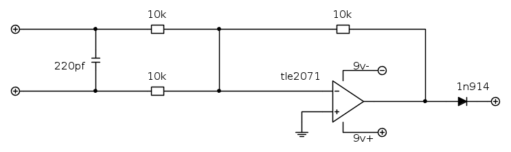

Messaggioda Foto UtenteFirstByte » 10 ott 2011, 23:27
vediamo se si riesce a fare qualcosa di costruttivo....
dato un segnale stereo esempio uscita di un lettore CD come faccio ad unire i due canali per mandarli in un vu-meter mono?
ovviamente il segnale del lettore deve essere collegato comunque in un aplificatore quindi deve rimanere pressoche invariato.
è il caso di utilizzare un sommatore con un operazionale?
è sufficente una resistenza su ogni ramo?
grazie per l'aiuto!

[2] Re: da segnale stereo a vu-meter mono
Messaggioda extrems » 11 ott 2011, 1:06
prova questo.

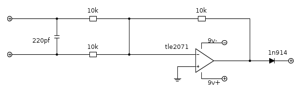

[4] Re: da segnale stereo a vu-meter mono
Messaggioda extrems » 11 ott 2011, 7:12
gohan ha scritto:FidoCad, questo sconosciuto.. ||O
Non è sconosciuto, solo che ho speso dei soldi per avere un cad 1 milione di volte
più avanzato, ed utilizzare Fidocad mi sembra di tornare ai tempi della pietra,
comunque eccoti servito.

[6] Re: da segnale stereo a vu-meter mono
Messaggioda extrems » 11 ott 2011, 10:00
alev ha scritto: che consente a tutti gli utenti di apportare modifiche
Le regole vanno rispettate, ma devono rispettarle tutti, quindi ho aggiunto
lo schema FidoCad; aggiungo che recentemente ho visto un individuo
chiudere thread senza nemmeno essere moderatore delle sezione,
e per motivi assolutamente infantili, retrogradi e altezzosi,
ripeto, le regole vanno rispettate, ma devono rispettarle tutti,
altrimenti fare moralisimi ed essere puntigliosi è solo questione
di restrizioni mentali inadeguate allo spirito di un forum sano.

[8] Re: da segnale stereo a vu-meter mono
Messaggioda extrems » 11 ott 2011, 10:51
alev ha scritto:
Io non ho inserito nessuno schema di partenza, ho suggerito uno schema, se poi l'utente
è interessato lo porta in Fido Cad, oltretutto sono tre resistenze , un condensatore,
un diodo ed un integrato, non ci stà storia..... ALE.

Potresti dire che ne pensi del circuito che ho consigliato, visto che siamo qui per questo...o no ? :cool:
