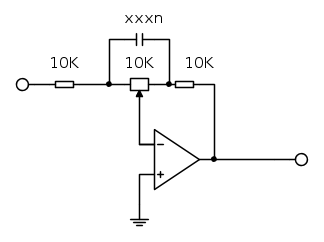

forse è un eresia quella che ho messa su ma ho preso spunto da un qualcosa di simile trovato in rete
fin quanto il pot è messo al centro quindi 5K abbiamo un filtro passa basso che taglia sui 300hertz ma se lo ruoto credo che variando le resistenze varia anche la frequenza di taglio oltre al guadagno che ne dite?
ma forse facendo cosi non mi varia la frequenza di taglio del filtro
xxxn sarebbe il valore del condensatore che non ho calcolato anche perche non riesco a capire come farlo

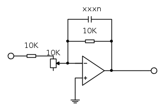

per un passa basso primo ordine io metterei la R e la C della retroazione fisse che ti determinano il polo, poi la resistenza di ingresso un trimmer e quindi il rapporto Rf Ri può variare senza modificare il polo
chiaramente poi in realtà in serie al potenziometro metti una resistenza che ti blocca il valore minimo della Ri e di conseguenza il guadagno massimo dello stadio
edit: aggiungo che essendo roba per audio non so se questa soluzione può dare problemi riguardo la fase o altre cose ma non direi più di quanti possa introdurne un normale passa basso RC passivo

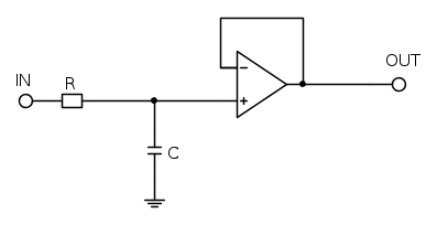

Passabasso del primo ordine:
Dove la frequenza di taglio dipende da RC (costante di tempo formata) come in un normale filtro passabasso passivo, se ti serve del secondo ordine prova usa un SallenKey, con i filtri attivi di secondo ordine SallenKey non si può guadagnare più di 3 per la stabilità., se ti basta ad un polo solo puoi andare a modificare l'amplificatore (che è non invertente a differenza del tuo). Per variare "on-line" la frequena è un po' più complicatina la faccenda, ma esistono configurazioni di filtri apposite e con dovuti accorgimenti si può fare... i realtà anche questo che ho detto io è davvero molto molto molto in sintesi, sevuoi appronfondire cerca tra gli articoli di IsidoroKZ, ne ha fatti un paio mi sembra in merito ai filtri attivi.
Luca.

forse intendevi una cosa del genere

Mamma mia che roba bruttaa, ma per capire.. da dove li peschi questi schemi?
Spero non da libri o similari, tantomeno google (anche se di ca.... ce ne stanno èh).

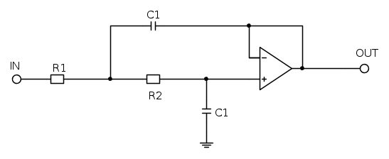

Un filtro passabasso del primo ordine è come ti ho indicato al post prima, ne piu ne meno... del secondo ordine una possibile scelta è un filtro Sallen Key ne piu ne meno.. per completezza dell'intervento lo riporto:
La cui frequenza di corner vale 1/6.28*[sqrt(R1*R2*C1*C2)]
Luca
PS: per gli schemi, spero vivamente che li proponi tu di tua farina, perché almeno ci si può lavorare sopra, se hai buona volontà ecc... se invece li prendi da qualche parte.... beh che dire, non so che dire...
EDIT: quello postato da te è "+ o -" un integratore....

il problema qui non è molto capire come è fatto un filtro ma come renderlo variabile in guadagno... la frequenza di taglio deve essere fissa sui 300hertz
i miei schemi per lo + strani sono scaturiti dal tentativo di rendere il guadagno del filtro variabile da 0db a -40db

EDIT: l'idea di fare un filtro e operare sul guadagno dell'operazionale per quello che vuoi fare è corretta, e l'uso di potenziometri lineari va bene.
