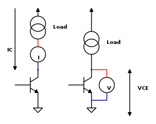

cinque scusa non avevo letto.. comunque.. come faccio a dirvi quanto vale la Vce e la Ic del transistor??? :oops:
scusate l'ignoranza...

Messaggioda Foto Utentesimo85 » 12 ott 2011, 20:37
Quando è acceso misuri la corrente, con il tester in serie, sul collettore. Successivamente misuri la tensione tra il collettore e l'emettitore. Così:
Le linee colorate rappresentano i puntali del tester.

Messaggioda quenci » 12 ott 2011, 20:40
ma perché mi hanno tolto 4 punti?
non lo so... :(
Vedo adesso che il buon [user]gohan[/user] mi ha preceduto... :ok:

Messaggioda Foto Utentegiovi27 » 12 ott 2011, 21:26
Ok ragazzi grazie per le risposte.. appena ho 5 minuti effettuo delle misurazioni e vi dico..
per misurare la Ic devo scollegare il trasistor giusto?
