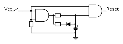

Per lo spegnimento, basta comparare l'impulso
del tasto con un ritardo.

Circa il ritardo per il Reset (spegnimento lampade), l'idea
potrebbe essere questa:
Dimensionando opportunamente resistenze e condensatore.

[5] Re: Comando lampade alogene 12v
Messaggioda Foto Utentebattiesguscia » 14 ott 2011, 15:53
per via dello spegnimento??
lm2903??
come la faccio la comparazione?'

[6] Re: Comando lampade alogene 12v
Messaggioda Foto Utenteg.schgor » 14 ott 2011, 16:00
Ho aggiunto nel frattempo la risposta.
(Ma il primo AND potrebbe anche essere tolto).

Messaggioda Foto Utentebattiesguscia » 14 ott 2011, 16:05
comunque quel contatto dopo Vcc e lo stesso per l'accensione..giusto??, quindi prima della comparazione mi dovro sdoppiare per fare il set sul cmos!! giusto?'

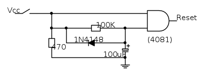

[9] Re: Comando lampade alogene 12v
Messaggioda Foto Utenteg.schgor » 14 ott 2011, 16:24
Per ritardi dell'ordine di qualche decina di secondo,
dovrebbe essere sufficiente questo:
Il Reset avviene se la chiusura del pulsante dura
più di mezzo secondo.

[10] Re: Comando lampade alogene 12v
Messaggioda Foto Utentebattiesguscia » 14 ott 2011, 16:29
Mi puo spiegare come ha fatto a fare i calcoli delle resistenze e del condensatore??
mi piacerebbe essere in grado di farlo anchio!!
