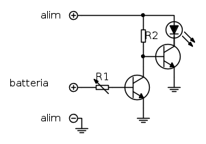

Per me va bene, so come utilizzare i componenti elettronici (tranne i transistor diversi da npn o pnp) e qualche porta logica (and, or, not, nand, e nor). Un'idea sull'impostazione dello schema mi è venuta, però non so se può essere delle migliori:
in pratica il circuito è alimentato a 12V da un alimentazione esterna. All'entrata della base del primo transistor è posta una resistenza variabile in modo da poter programmare la soglia di accensione, a cui sarà collegato il polo positivo della batteria. Quello negativo è collegato a massa insieme a quello di alimentazione esterna.
Potrebbe funzionare?

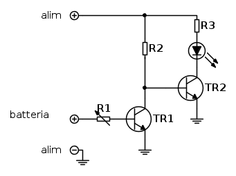

Scusate...ecco lo schema con aggiunta la resistenza in serie al led:
secondo voi funzionerà?
No, non funziona perche' dipende dal beta di un transistore. Serve un riferimento di tensione, un comparatore e un po' di resistenze.
