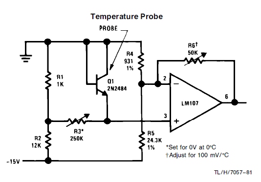

salve, ho provato a simulare su pspice (orcad 10.5) il circuito in allegato. e' un sensore di temperatura che promette di fornire all'uscita dell'operazionale 100mV per ogni grado centigrado. il problema è che non funziona, cioè non mi fornisce questa uscita di 100mV per grado centigrado, ma l'uscita sembra del tutto casuale. vi copio la netlist così magari mi dite dove ho sbagliato. grazie!

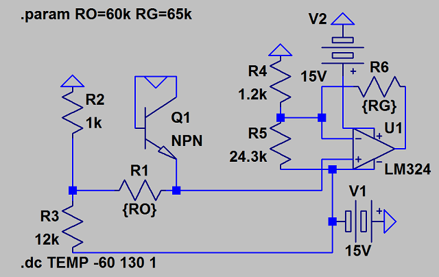

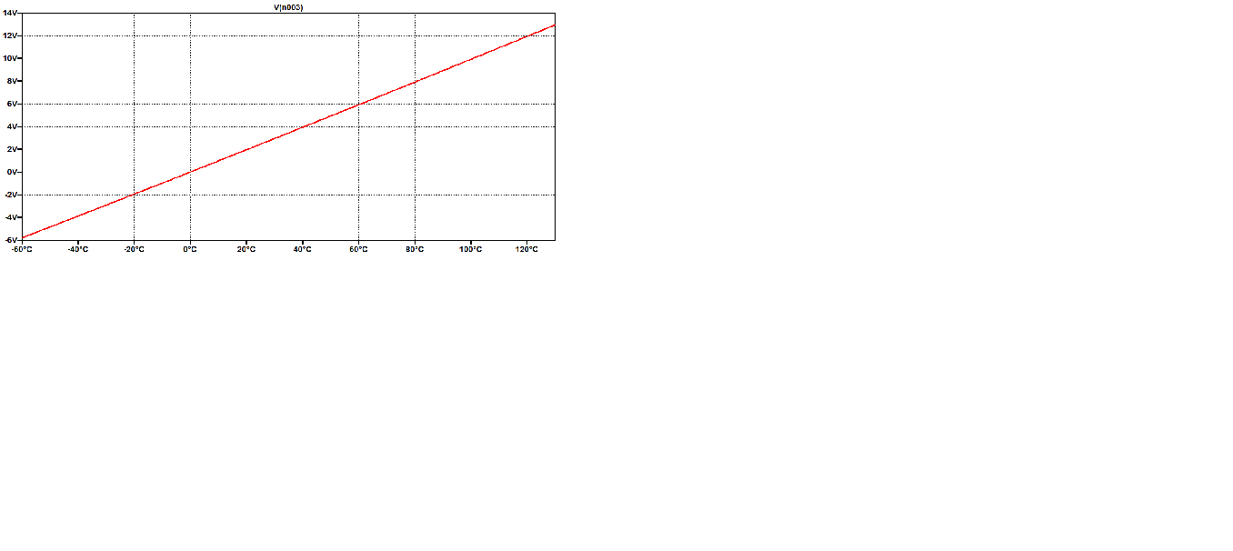

Il circuito mi sembra che funzioni. Non ho guardato in dettaglio il tuo listato (e` un po' noioso da analizzare tutto :) ). Questo e` quanto viene a me, da -60C a +130C (non ho il pallino su questa tastiera).
Ho usato LTspice, con un operazionale LM324 e un transistore generico. Ho cambiato il valore della resistenza da 931 ohm per adattarlo alla caduta di tensione del transistore.

Quello dello schema non e` un circuito critico, qualunque operazionale e transistore puo` andare bene.
Ho usato il 324 perche' era il primo operazionale che avevo a disposizione in LTspice: ha caratteristiche simili a quello dello schema che addirittura non costruiscono piu`, componente obsoleto.
Per il transistor ho messo un generico npn, mi sono dimenticato di scegliere poi uno specifico modello, ma la cosa non ha molta importanza perche' tanto piu` o meno i transistori si assomigliano tutti: VBE dalle parti di 0.6V-0.7V, e coefficiente di temperatura dalle parti di -2.5mV/K.
Poi ho "montato" il circuito con una resistenza R3 "media" (forse ho messo 100kohm), e ho misurato la tensione sull'emettitore del transistore. Questo e` il primo fattore che puo` cambiare di parecchio (decimo di volt, che corrisponde a circa 40K-50K), nel mio caso era di circa -680mV.
Ho poi cambiato la resistenza R4 in modo da avere a vuoto sul partitore R4-R5 circa -680mV.
A questo punto ho guardato la tensione di uscita a 0C (tastiera americana, niente pallino) e ho cambiato per tentativi ragionati R3 per avere 0V in uscita a 0C.
Infine ho fatto una scansione di temperatura, ho guardato la variazione effettiva di tensione di uscita e ho cambiato la resistenza R6 per avere circa 100mV/C.
Sapendo VBE a 0C e dVbe/dT si possono fare i conti "giusti", ma non ne vale la pena.
grazie! sei stato molto utile. ho usato il 324 e un npn generico come indichi tu. ottengo il tuo stesso valore di tensione d'emettitore (tuttavia la tensione sul partitore R4 R5 mi risulta uguale a quella di emettitore senza modificare alcun valore). è circa mezz'ora che provo a dimensionare le resistenze per ottenere i maledetti 0V a 0C ma non ci riesco. potresti per favore indicarmi i valori che hai usato?
La tensione sul partitore ti viene uguale a quella sul transistor perche' hai messo l'operazionale e sta lavorando ad anello chiuso. La tensione di partizione deve essere circa uguale a quella sull'emettitore prima di collegare il partitore all'operazionale. Qui il circuito:
