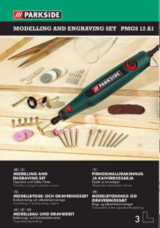

Comunque, la foto in questo post mostra vari segni di "trapanate" sulla superficie del rame e questo indica che il trapano a colonna è stato usato con troppa pressione, probabilmente perché essendo bassa la velocità si pensava di migliorare l'efficacia del trapano.
Io personalmente uso delle punte HSS normalissime diametro 0,8 mm, pagate 1 € l'una; ne ho comprate 3, con la prima ho fatto finora un centinaio di fori, usando questo
comprato alla Lidl, non ricordo il prezzo ma era meno di 20 €.
