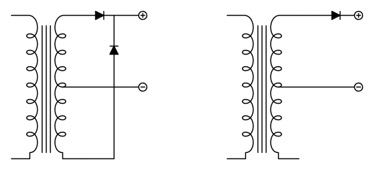

Messaggioda Foto Utentemarco438 » 24 ott 2011, 11:15
Se ho ben capito, vorresti servirti del solo trasformatore e di due diodi per accendere un led.
In questo caso, con il tuo trasformatore, puoi adottare uno dei due seguenti sistemi:
Altrimenti, spiegati meglio.
[43] Re: Alimentatore variabile con LM317
Messaggioda Foto UtenteMorK » 24 ott 2011, 11:46
Si esatto!il primo schema che hai postato è quello che ho utilizzato nel video anche se il secondo diodo non si vede perfettamente.
L'errore che commettevo,grazie al tuo intervento l'ho capito adesso,era che pur seguendo il tuo primo schema non collegavo il secondario/centrale del trasformatore al diodo led #-o
Attendo con ansia l'arrivo dei componenti non vedo l'ora di terminare questo progettino,grazie ragazzi O_/

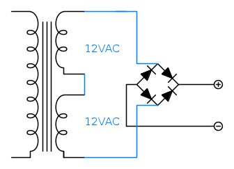

[49] Re: Alimentatore variabile con LM317
Messaggioda Foto UtenteMorK » 15 nov 2011, 13:49
Questo è lo schema da dove ho preso spuntoImmagine
la differenza sta nel fatto che il mio trasformatore ha anche un centrale che se non collegato non mi permette il funzionamento della scheda
dov'è l'errore che commetto?
Foto UtenteMorK
15 1 4
Messaggi: 98
Iscritto il: 15 set 2011, 13:54
[50] Re: Alimentatore variabile con LM317
Messaggioda Foto Utentemarco438 » 15 nov 2011, 14:31
Per non creare ulteriori confusioni, devi immaginare che il tuo trasformatore 12.0.12, sia formato da due trasformatori separati un capo dei quali e' unito per effettuare un collegamento in serie:
Nell'esempio, ho unito con un tratto azzurro i due trasformatori separati per farti meglio capire.
Quindi se con il tester in portata "tensione alternata" misuri i due estremi in alto ed in basso, devi leggere 24VAC ( o qualcosa in piu').
Se al contrario fai la misura tra il polo "alto" e quello centrale ( o basso e centrale) la lettura sara' di 12VAC.
Se ora andiamo a collegare il ponte raddrizzatore o i diodi, otterremo la seguente configurazione:
e visto che sul ponte sono applicati 24VAC, sui terminali piu' e meno di uscita, dovresti leggere 31,866 VCC, cosi' come risulta dal seguente calcolo
(24-1,4) x 1,41 =  31,866
Spero di essere stato abbastanza esauriente.
