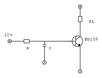

Messaggioda Foto Utenteraffys88 » 26 ott 2011, 21:42
Ritornando nuovamente ad un circuito simile a quello che ho postato all'inizio che eccita un rele dopo un certo tempo x come posso trovare i valori di RC?
Posto un esempio di circuito
In questo caso il tempo di ritardo dovrebbe essere pari a (T)Tao=R*C
Però come devo regolarmi per far si che il transistor vada in conduzione?
Facendo questo tipo di collegamento anche se il condensatore nei primi istanti di tempo non sarà carico al 100% il transistor poiche necessita di poca corrente non andrà in conduzione lo stesso???.
Se non chiedo troppo mi piacerebbe ricevere una spiegazione molto semplice così ha fatto gohan.
grazie mille

Messaggioda Foto UtenteIsidoroKZ » 26 ott 2011, 22:08
raffys88 ha scritto:In questo caso il tempo di ritardo dovrebbe essere pari a (T)Tao=R*C
Con questo circuito il ritardo di accensione e` molto piu` breve di \tau.
La ragione a spanne e` che all'ingresso della rete RC ci sono 12V e il transistore si accende con una VBE di .6V, il che vuol dire che in un ventesimo di costante di tempo il transistore si accende. In compenso e` lento a spegnersi.
Per questa ragione avevo suggerito di mettere uno zener in serie alla base.
