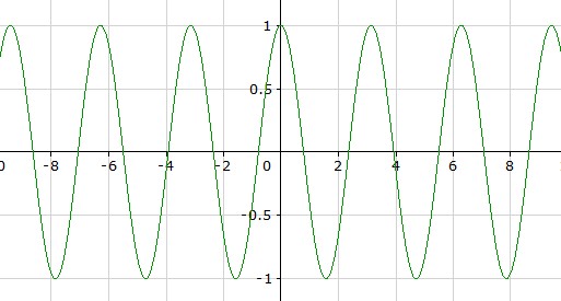

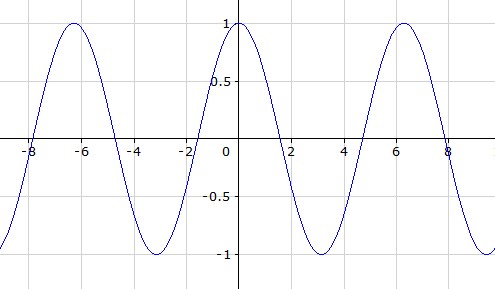

Messaggioda Foto Utentelillo » 26 ott 2011, 14:32
sommando tutte e due trovo quella finale che serve a me?
non devi sommare i fasori, ma devi sommare le forme d'onda.
Per sport ti posto la somma di due sinusoidi dove una ha pulsazione doppia rispetto all'altra:
by SpeQ
by SpeQ
by SpeQ
