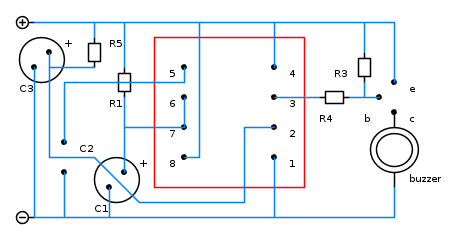

Messaggioda Foto Utentemarco438 » 26 ott 2011, 16:55
Come promesso ti ho disegnato lo schema:
E' stato fatto volutamente "un po' piu' grande dell'originale" per permetterti di capire bene quali siano le connessioni da fare.
Come puoi vedere, ho disegnato in nero tutti i componenti che dovrai saldare sulla millefori in quella posizione(piu' o meno).
Una volta saldati i componenti, seguendo le linee disegnate in azzurro, dovrai fare i vari collegamenti cosi' come indicato, servendoti di spezzoni di filo telefonico (quello rigido) privato della guaina in plastica.
Per evitare incroci tra i fili, a volte le connessioni passano attraverso i terminali di altri componenti (condensatori) oppure sotto dell'integrato; ho comunque fatto in modo (valutando le dimensioni) che possano passarci.
Spero di esserti stato utile e che tu possa finalmente portare a termine con successo il tuo progetto.

Messaggioda Foto UtenteCavaliereSbullonato » 26 ott 2011, 21:52
magnifico grazie infinite non mi resta che comprare il millefori adatto e provare con il tuo schema , non so come ringraziarvi sia il tuo schema pratico che lo schema concettuale creato apposta per il mio quesito da gohan

Messaggioda Foto UtenteCavaliereSbullonato » 27 ott 2011, 18:21
funziona però mi da un ritardo di 18 secondi con la atteria da 9v e più di un minuto con i 3v , devo mettere un condensatore minore di 470 uf ?

Messaggioda Foto Utentesimo85 » 27 ott 2011, 20:14
Se hai montato il tutto con i valori dello schema, dovrebbe funzionare.
Con 3V, se quel 555 ha una alimentazione minima di 4.5, non credo funzioni come si deve.
I valori sono corretti ed il circuito è provato, penso che il problema sia dovuto all'alimentazione della batteria, ma controlla anche che i collegamenti che hai fatto siano tutti corretti.

Messaggioda Foto Utentemarco438 » 27 ott 2011, 20:19
Penso che dovresti deciderti per quanto attiene l'alimentazione.
Se non dai una tensione stabile e sufficiente (con meno di 4.5 il 555 non va), non e' nemmeno possibile un eventuale intervento su C3 per variare il ritardo.
Tra l'altro [user]gohan[/user] ha testato il circuito, quindi......

Messaggioda Foto UtenteCavaliereSbullonato » 27 ott 2011, 21:30
vi dico subito l'unica cosa che ho messo in modo diverso dallo schema , il condensatore ceramico nello schema viene posizionato appena dopo il condendatore da 1uf io l'ho messo dopo il condensatore da 470 , potrebbe essere quello ?

Messaggioda Foto Utentesimo85 » 27 ott 2011, 22:17
Ma sei hai fatto i collegamenti come da schema no, non penso sia quello il caso in cui si possono verificare questo tipo di problemi :)
