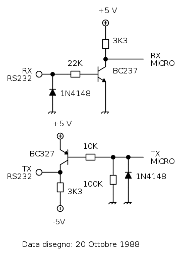

Devo interfacciarmi ad un modulo RTX della Aurel (XTR-7020A) utilizzando la seriale del PC.
Ovviamente mi server il MAX232 per convertire i segnali RS232 del PC ai valori seriali TTL del modulo Aurel.
Domanda: ma posso alimentare secondo voi il MAX232 con una tensione di 3.3 volt per far si di poter alimentare con la stessa tensione sia MAX232 che il modulo RTX? (ovviamente mi devo adattare al modulo Aurel che non supporta più di 3.9 V)
Riuscite a darmi qualche consiglio?

sul datasheet c'e' scritto che come Vcc si prevedono valori tra 4.5 e 5.5 V , come posso allora adattare la tensione al MAX232 al modulo Aurel?

io ho usato diverse volte il max232 fuori specifica alimentandolo a 3,3 volt e funziona senza problemi, credo per il fatto che l'equivalente lato PC è MOLTO tollerante sui livelli di tensione
In effetti la RSR232 del PC è da sempre molto tollerante.
Vent' anni fa mi interfacciavo con le seriali del PC tramite una RS232 -5/+5V. I -5V li ottenevo tramite un ICL7660 e l' interfaccia era questa. Sono andato a recuperare lo schema disegnato con il plotter nel mio raccoglitore dove tengo gli schemi dei lavori realizzati in gioventù.
