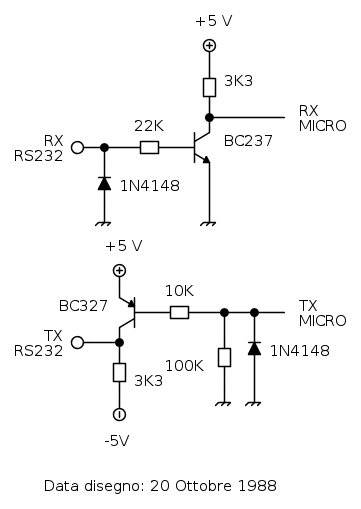

io ho usato diverse volte il max232 fuori specifica alimentandolo a 3,3 volt e funziona senza problemi, credo per il fatto che l'equivalente lato PC è MOLTO tollerante sui livelli di tensione
In effetti la RSR232 del PC è da sempre molto tollerante.
Vent' anni fa mi interfacciavo con le seriali del PC tramite una RS232 -5/+5V. I -5V li ottenevo tramite un ICL7660 e l' interfaccia era questa. Sono andato a recuperare lo schema disegnato con il plotter nel mio raccoglitore dove tengo gli schemi dei lavori realizzati in gioventù.
