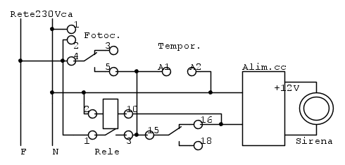

Ma A2 è collegato al neutro della rete?
Quando commuta la fotocellula dovrebbe alimentare
il temporizzatore e contemporaneamente l'alimentatore
della sirena, fino allo scadere del tempo.
Ovviamente lo schema prevede che la fotocellula rimanga
attivata per tutto questo tempo.
Se non è così (ma la chiusura è solo istantanea) occorre
introdurre un relè di memorizzazione.

lo schema che mi hai fatto funziona perfettamente, come tu hai ben detto però è da perfezionare in quanto
il temporizzatore si spegne al riattacco della fotocellula... infatti è necessario come ben dici tu un relè in più che mantenga alimentato il temporizzatore anche quando la fotocellula riscatta. Il risultato attuale è che funziona tutto ma per un paio di secondi, giusto il lasso di tempo in cui la fotocellula rileva un passaggio. Appena lo acquisto termino il progetto. Grazie mille per l'assistenza! Sei stato molto paziente! :ok:

Eccomi qua di nuovo a rompere!
Ho trovato questo relè a gratis.
Immagine
Può fare al caso mio? Se si come posso inserirlo nel circuito?
E' un finder 60.13.8.230.0040 10A 230 V AC
La basetta è simile a questa
Immagine
Nel senso che non è proprio così fisicamente ma la disposizione dei contatti e dei numeri è identica.
Che mi dici?
Grazie, ciao!

Messaggioda Foto Utenteg.schgor » 1 nov 2011, 14:38
L'unica cosa utile è il fronte del relè (su cui è stampato
il circuito con la numerazione dei terminali a zoccolo),
che però si vede male e non completamente.
Puoi riprodurre solo quello?

Messaggioda Foto Utenteg.schgor » 1 nov 2011, 15:42
:ok: Ecco allora il nuovo schema con il relè di autoritenuta:

Ciao gio, ho provato a rifare il circuito, non funziona...
O meglio, il tutto va però solo all'interruzione del segnale come in passato.
Praticamente lo stesso risultato senza relè. Il temporizzatore non rimane alimentato.
Se premo il pulsante sul relè la sirena suona, però non lavora in automatico....
Non so, ho sostituito anche il relè (ne ho due) però non funziona comunque. :-x
Che ne pensi? ?%
