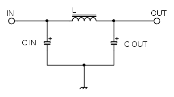

siccome mi sono trovato a dover acquistare un alimentatore per il mio impianto in casa (amplificatore da 400w rms da auto) e non avendo un grosso budget di spesa ho dovuto acquistare uno switching da 30a sulla baya...
ora il problema è che collegando il suddetto amplificatore a questo alimentatore ci sono disturbi enormi roba da far tremare i vetri, gia sapevo che avrei avuto disturbi sul audio ma credevo molto piu accettabili (prima l'amplificatore era alimentato da un alimentatore per PC anche esso switching ma non dava grossi disturbi), quindi vendo al dunque a me servirebbe se possibile un modo per diminuire questi disturbi magari senza spendere molto

Devi filtrare abbastanza pesantemente l'uscita del tuo alimentatore e prestare attenzione alle "masse" e alle "terre"

La scelta dei componenti va fatta con un certo ragionamento, e determinati calcoli...
Bisogna sapere tante cose, a partire dalla corrente che eroga l'alimentatore, o se preferisci da quanto consuma il carico, la tensione di lavoro... e la frequenza di switching (commutazione) dell'alimentatore...
Per quanto riguarda il costo, dovresti poter comprare dei condensatori validi così come degli induttori.... il cui costo è direttamente proporzionale a quanta corrente e tensione sono sottoposti, e alla frequenza da filtrare ecc ecc....
EDIT: oppure se i calcoli te lo permettono e il denaro scarseggia... usi materiali di recupero, ad esempio da vecchi ATX rotti o inutilizzati

25 A non sono pochi... la tensione di lavoro???
Per la frequenza di switching potresti "misurarla" in un modo che definirlo misura farà inc...
DirtyDeeds e anche altri, però se disponi di un analizzatore di spettro puoi fare un tentativo... almeno per avere una idea...
Oppure tenti di reperire da una fonte diversa questo dato...
In ogni caso quello che dovresti realizzare si tratta di un filtro a pi greco... così magari intanto dai una guardata su google per capire di che si tratta

Se vuoi spendere poco, o nulla... potresti fare un circuto semplice con un induttore e 2 condensatori che smonterai da uno alimentatore ATX vecchio o non utilizzato (io per una cosa simile lo avevo reperito all'azienda municipalizzata della mia città...) e vedere, o meglio sentire se e quali effetti ha prodotto... ma il risultato non è assicurato, però se hai un po' di tempo non si sa mai
Due consigli, anzi tre:
1- i condensatori recuperali se in buono stato almeno visivamente... non devono essere bozzati o bombati, ne tantomento "scaldati"... inutile dire che devi verificare la tensione di lavoro. Per il valore... beh dipende da quello che trovi
infine attento a non invertire la polarità, esplodono
2- gli induttori non devono essere visivamente "sofferti" (anneriti o bruciacchiati o cose simili), DEVONO AVERE IL FILO SMALTATO a parte dove ovviamente dovrai saldare, il diametro del filo deve essere in grado si trasportare 25A e il nucleo anche, cioè non deve saturare altrimenti forse fai piu danno che altro
3- se hai dubbi o altro, prima di cimentarti chiedi qui...
Un filtro a pi greco sai come farlo? hai trovato qualcosa in merito?

Aiutonadio ha scritto:...per i condenzatori... linduttore cosa sarebbe?
Si dice condensatori, con la s
L'induttore, sarebbe un filo avvolto in spire su di un nucleo ferromagnetico, o per certe applicazioni anche in aria.
Puoi vederne un esempio da qui.
Il filtro in questione è così composto:
