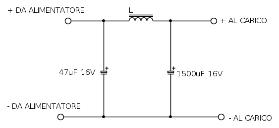

In ogni caso non aumentare CIN con quel condensatore, non è buono... o meglio diciamo che è meno indicato dei condensatori da 16V di cui hai parlato, inoltre 47uF in parallelo a 470uF è poca roba... la soluzione è usare anche l'induttore e il condensatore di filtro COUT, li hai usati nella prova?

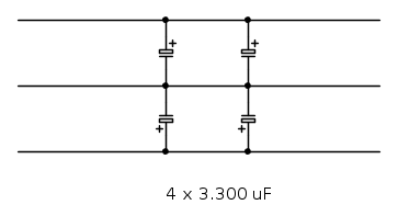

Su più di qualche schema visto su siti DIY, ove si faceva MOD su
alimentatori switching per uso audio, ho visto questo tipo di
configurazione (non uso switching , quindi riporto solo cio che
ho visto) .

Il tuo schema non è chiarissomo XStreme, in ogni caso sicuramente in filtro LC saràpiù efficace di impiegare solo i condensatori... poi ovviamente dipende da che applicazione dovevano fare quei signori con tale schema, e dal loro setup.
ToniaAudio, hai detto di aver fatto la prova, hai montato il filtro... con l'induttore recuperato o solo condensatori?
Posta un schema in fidocad di quello che hai realizzato così non ci perdiamo in un bicchier d'acqua...
Per completezza riporto lo schema che dovresti implementare, nel caso non l'avessi già fatto... se si, vedi sopra e poi ne parliamo.
