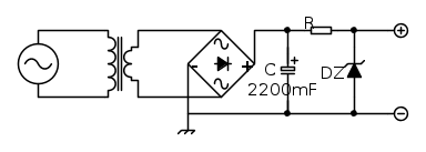

Il condensatore mi sembra un po' piccolino, ma potrei sbagliarmi.
Anche a me! Il ronzio che senti è perché manca il filtraggio, ci vuole almeno 2200 uF. Ti posto lo schema che vuoi realizzare come ti spiegava G.Schgor.

Piccolo appunto, il valore del condensatore così scritto significa millifarad e non microfarad.

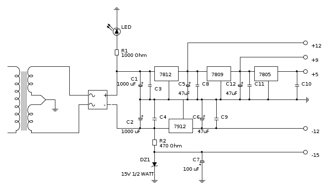

Allora scusate per il ritardo, ma ho avuto dei problemi.. ho fatto lo schema dell'alimentatore che ho realizzato, non sghignazzate troppo e il primo che faccio in fidocadj:
il ramo che mi da problemi è appunto quello con -15 volt raddrizzati da un condensatore e da un diodo zener come da schema, mi sono accorto di una cosa quando avvio il dispositivo non parte subito, controllando con il tester la tensione -15 volt all'accensione e sui 14,3 volt poi in una manciata di secondi arriva a 14,8 e il circuito inizia a funzionare ma resta sempre sui 14,9 in un tempo di funzionamento di circa mezz'ora.. potrebbe essere il condensatore C7??

Dal ramo che ti dà problemi (il -15V ) che corrente devi fornire ?

Messaggioda Foto UtenteStefanoSunda » 3 nov 2011, 23:56
Quanto vale la tensione negativa misurata nel ponte e la massa?
Si tra il meno e la massa.

Messaggioda Foto Utentegiovi27 » 3 nov 2011, 23:59
allora da quel ramo devo tirare fuori 2 mA,
stefano intendi che tensione ho all'uscita del ponte parte negativa?

Messaggioda Foto UtenteStefanoSunda » 4 nov 2011, 0:03
Si tra il negativo del ponte con la massa.

Messaggioda Foto Utentegiovi27 » 4 nov 2011, 0:04
ma la misura la devo fare quando il carico inizia a funzionare oppure appena accendo l'interruttore?

Messaggioda Foto UtenteStefanoSunda » 4 nov 2011, 0:08
Fai sapere senza carico... dici che il carico è 2 mA ma cos'è.

Messaggioda Foto Utentegiovi27 » 4 nov 2011, 0:16
allora la lettura all'uscita del ponte parte negativa è -23 volt mentre parte positva e +22.8 volt
quei 2mA servono per alimentate due lm358 che fanno parte di uno schema più completo di un generatore di funzioni
