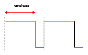

ampiezza del duty cycle? che intendi?
Ma scusa allora che differenza c'è tra V_{\text{Out}555} e V_{\text{PWM}}?
L'onda quadra che ti ho mostaro io è quella che esce dal piedino 3, mentre tu mi stai dicendo che è questa V_{\text{Out}555} la tensione che esce dal piedino 3?
Non riesco a capire quale è la tensione in uscita dal piedino 3 anche perché la V_{\text{Out}555} è parte della V_{\text{PWM}}( dalla formula che hai scritto)

Immagina che questa sia la rappresentazione del segnale PWM con duty cycle 80% sul Gate del MOSFET, se il duty cycle è il tempo di stato attivo del periodo di un segnale digitale, l'ampiezza del duty cycle non può essere che
Se tu alimenti il 555 a 12V avrai per lo stato logico alto (pin 3) una tensione di \approx 10.5V, e se hai un duty cycle del 50% si ha che
V_{\text{PWM}} = (V_{\text{Out}555} \cdot \text{Duty Cycle}) =
V_{\text{PWM}} = 10V \cdot 0.5 \approx 5.25V che è la tensione media che hai sul Gate del MOSFET.

Ok grazie..
Prima hai scritto!!
gohan ha scritto:ma infine la tensione che misuri è la tensione media V_{\text{PWM}} = (V_{\text{Out}555} \cdot \text{Duty Cycle}).
In funzione di questo valore varia la I_{\text{D}} del MOSFET..
Con l'ultima frase intendi che a variare è l'ampiezza (mostrata in figura) della ID però?

lion989 ha scritto:Con l'ultima frase intendi che a variare è l'ampiezza (mostrata in figura) della ID però?
No, quella è sempre l'ampiezza del segnale PWM :!:
A variare il duty cycle varia la tensione media sul Gate che risulta poi essere la V_{\text{GS}}. Quindi al diminuire/aumentare del duty cycle diminuisce/aumenta di conseguenza anche la I_{\text{D}} secondo la trasconduttanza del transistore. Leggi anche qui.

Un' altra cosa, è possibile secondo te impostando un valore della resistenza di carico Rl mantenere la ID costante come ampiezza? Te lo chiedo perché impostando Rl=60ohm ottengo il seguente andamento:
Immagine
id si mantiene sui 200mA, ovviamente modificando il dutycycle varia anche il periodo di attività dell'onda
