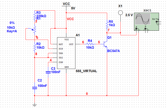

Ciao ragazzi
Da titolo si capisce subito cosa ho in mente di fare e che in parte ho realizzato.
Praticamente ho intenzione di comandare un servomotore del tipo HD1160A attraverso un ne555. Principalemente vorrei ottenere una rotazione da 0° a 90°attraverso un potenziometro.
In rete ho trovato questo schema (http://www.desantix.it/index.php?page=s ... 6&cookie=1). Io lo ridisegnato in multisim e ho modificato le resistenze di base e di collettore del transistor e in più ho messo un BC547 invece di un BC338.
Montato tutto il circuito sembra funzioni solo che lo rotazione sembra non essere di 90° e inoltre il servo risente moto dei disutrbi (tipo il contatto di un dito su un reoforo della resistenza fa variare di poco la sua posizione). Volevo chiedere se questo circuito è idoneo per questa applicazione e se si potrebbe eliminare i disturbi che causano variazioni della posizione del servo. Il circuito è alimentato da un caricabatteria del cellulare con Vout=5V e 550mA di corrente. Ultima cosa: vorrei fosse possibile che quando impostato la posizione desiderata il servo rimanga a riposo senza spostarti, e che quando stacco poi riattacco il caricabatteria il servo conservi la sua posizione. E'possibile tutto ciò? Grazie in anticipo

Puoi controllare (con oscilloscopio) che correnti assorbe il servo ?
(penso possa essere insufficiente l'alimentazione).
Inventor ha scritto: la posizione desiderata il servo rimanga a riposo
come pensi che il servo possa mantenere la posizione senza alimentazione
(e sottoposto a coppie che tendono a spostarlo)?

[5] Re: Servo Ne555
Messaggioda Foto Utenteg.schgor » 7 nov 2011, 22:28
Non hai risposto circa la corrente richiesta dal servo.
Puoi provare con un'alimentazione più potente?

[6] Re: Servo Ne555
Messaggioda Foto UtenteInventor » 7 nov 2011, 22:32
sul datasheet viene richiesta una corrente di circa 200mA secondo te non è sufficente la corrente che riesce ad erogare il caricabatteria?

[7] Re: Servo Ne555
Messaggioda Foto Utenteg.schgor » 7 nov 2011, 22:39
Ammesso che al servo arrivino 5V, con 200mA fa 1W
e con questo credi di vincere eventuali coppie resistenti antagoniste?

[9] Re: Servo Ne555
Messaggioda Foto Utentedavidde » 7 nov 2011, 22:54
Ciao a tutti.
Mi associo a quanto già detto da Foto Utenteg.schgor.
Vorrei inoltre far notare che il datasheet del servocomando specifica che la corrente assorbita è di 180mA in assenza di carico. La corrente che il servo assorbe in stallo è invece di 800mA se alimentato a 6V. Bisognerebbe capire l'entità della coppia resistente.

[10] Re: Servo Ne555
Messaggioda Foto Utenteg.schgor » 7 nov 2011, 22:59
Allora qual è il problema? Se l'alimentazione è stabile
perché dovrebbe cambiare posizione?
(i "disturbi" basta non provocarli)
