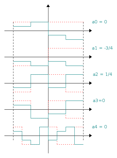

Un unico appunto, a me i livelli sono 0.5V e 1V con i rispettivi negativi, quindi del due onde quadre devono avere ampiezza 0.75V e 0.25V. Siete stati fondamentali, ormai ero fuso e non riuscivo più a pensare a qualcosa di compiuto!!

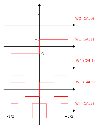

Per veder la cosa in modo più sistematico, qua sotto ho disegnato le prime cinque funzioni di Walsh per un periodo unitario.
Per determinare i coefficienti dell'espansione, basta calcolare il prodotto scalare tra le funzioni di Walsh e il segnale
, ovvero l'area dell prodotto
. Ecco i diversi prodotti:
Quindi le due ampiezze sono una 1/3 dell'altra (come giustamente detto da
thermidor in [12]).
. Ecco i diversi prodotti:Quindi le due ampiezze sono una 1/3 dell'altra (come giustamente detto da
