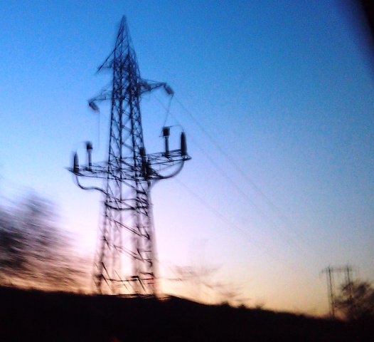

Beh, se hai già stabilito che ci deve essere una transizione aereo/cavo fuori dalla stazione, il modo più semplice di realizzarla sarebbe direttamente su palo, ossia installando i terminali cavo su di un sostegno adeguatamente progettato (di fatto un palo capolinea), come qui sotto riportato ad esempio.
E' una soluzione abbastanza standardizzata da molti distributori, quindi non dovresti inventarti nulla di nuovo; a seconda di considerazioni sul coordinamento dell'isolamento a volte può risultare necessario installare anche scaricatori in luogo dei normali spinterometri.
Ricorda che con questa soluzione però dovrai autorizzare il tratto di linea aerea in uscita dalla stazione; inoltre la protezione della linea miste aereo-cavo è abbastanza più complicata di una semplice linea aerea o in cavo.
In definitiva, a mio personale giudizio, mi pare tecnicamente una cavolata il fare una sola campata (o poco più) in aereo per poi proseguire il cavo; inoltre avere due portali che si "guardano" tra di loro non è un bel vedere e tra l'altro potrebbe costarti più di fare tutto in cavo :!:
