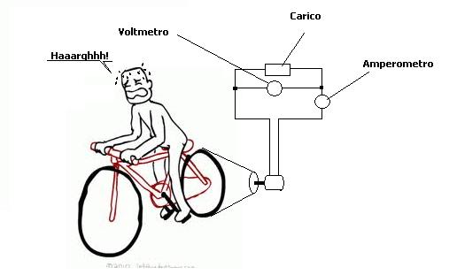

ragazzi un'ultima cosa...m'avete messo la pulce nell'orecchio e dato che il mio amico non lo vedevo molto convinto (la strana coppia :mrgreen: ) nella misurazione degli ampere, mi potreste dire per sommi capi come andrebbe fatta col tester e in quale punto misurarla? Es.: all'ingresso del regolatore di carica? all'uscita del regolatore di carica? all'ingresso o uscita dell'inverter? (non credo) all'uscita dell'alternatore? (non credo, visto che il suddetto mi diceva che gli ampere si possono misurare solo all'uscita di un "corpo attraversato dalla corrente"....concedetemi la licenza poetica :D ) Grazie infinite per la pazienza

[39] Re: produrre energia elettrica con la bici
Messaggioda Foto UtenteIvan_Iamoni » 16 nov 2011, 0:08
Endurance test.JPG (17.14 KiB) Osservato 3134 volte
Scusatemi se stavolta non ho usato fidocad..... :mrgreen:

Messaggioda Foto Utentemrmap » 16 nov 2011, 21:35
Dunque ragazzi il mistero si infittisce! il mio amico ed io abbiamo rifatto le misurazioni della corrente e il risultato è assolutamente diverso rispetto al precedente....non chiedetemi il perché e il per come (non ve lo saprei dire) ma è così....quindi sospetto che da qualche parte ci sia un errore....l'alternativa è che stia appena producendo 1.4W e per il momento NON ci voglio credere. Probabilmente non facciamo la misurazione nel punto giusto della "catena" (alternatore, reg carica, batteria, inverter) per avere la corretta misurazione. Se colleghiamo una lampadina (una comune lampadina da 60W) direttamente all'uscita trifase dell'alternatore misuriamo 0,6 A che vanno moltiplicati per 3 (è corretto trttandosi di 3 fasi?) e quindi 1,8A....se colleghiamo la lampadina ai terminali del carico resistenza del reg di carica abbiamo una tensione di picco che arriva anche a 80v e corrente simile; c'è da dire che in entrambi i casi è come se l'alternatore girasse a vuoto....se invece misuriamo tra la batteria e l'uscita dell''inverter a vuoto abbiamo 12/13A che arrivano a 19/20 quando comincio a pedalare....insomma un gran casino!. Dateci umilmente lumi!
