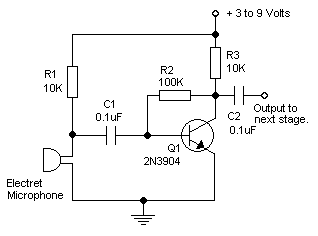

Ho un microfno per computer Konig CMP-MIC3. Lo vorrei amplificare per collegarlo a delle casse per PC ma senza usare il PC come amplificatore.
Ho allora costruito questo preamplificatore
Se non si considera R2 sembra un amplificatore a BJT in configurazione ad emettitore comune. Questo significa che è un amplificatore di corrente e quindi il segnale del microfono è pensato come un segnale di corrente. Ma è vera questa cosa? Nel senso che il segnale vocale è trasdotto in un segnale di corrente relazionato a quello vocale?
E devo quindi progettare lo stadio amplificatore come un amplificatore di corrente? Ad esempio potrò usare un opamp in configurazione invertente con bassa resistenza di ingresso e alta resistenza di uscita?

Un amplificatore invertente fatto con un operazionale (e due resistenze), di che tipo lo consideri in termini di amplificatore tensione/corrente?

In Rif. Al tuo schema: Il transistor amplifica un segnale in corrente, quindi piccole variazioni applicate sulla base provocano ampie variazioni di corrente sul collettore. Mentre in Rif a un tubo elettronico (valvola termoionica) amplifica un segnale in tensione. Quindi piccole variazioni applicate sulla griglia-controllo provocano ampie variazioni di tensione sulla placca.Questo significa che è un amplificatore di corrente e quindi il segnale del microfono è pensato come un segnale di corrente. Ma è vera questa cosa? Nel senso che il segnale vocale è trasdotto in un segnale di corrente relazionato a quello vocale?

Ok, perfetto. Una cosa però non mi è ancora chiara: posso usare l'opamp (che, secondo la mia analisi precedente, dovrebbe essere un amplificatore di tensione) come stadio amplificatore successivo al preamplificatore (di corrente)? Se si, secondo quali criteri dovrei scegliere le resistenze R1 e R2?
E se invece non approvate/non è giusta questa soluzione, cosa consigliate di usare come amplificatore del segnale vocale del suddetto micronfono?
Giusto per dare una indicazione, ho provato a collegare il microfono alla presa aux del mio stereo interponendo il preamplificatore ed effettivamente il segnale viene amplificato. Non so però quanto questa soluzione (l'utilizzo dell'amplificatore dello stereo) sia conveniente in termini di banda e guadagno e, insomma, non so se esistono soluzioni migliori e quali siano..l'opamp è quello che conosco ma potete consigliarmi altre soluzioni migliori e più adatte :)

Chiedevi del guadagno, guarda lo schema: fai risultare un guadagno di 21volte, inoltre non fai sapere se l'ingresso è alta impedenza o bassa. Deve amplificare in AC. - Continua tu.

Questa semmai è una condizione in un punto bene preciso di quel circuito, che nulla centra con la capacità di amplificazione dell'operazionale.
Il problema, in generale, è capire che cosa sono corrente e tensione. Un ragionamento stupido, ma utile a capire: un voltmetro, misura una tensione o una corrente? E un voltmetro elettromagnetico?
