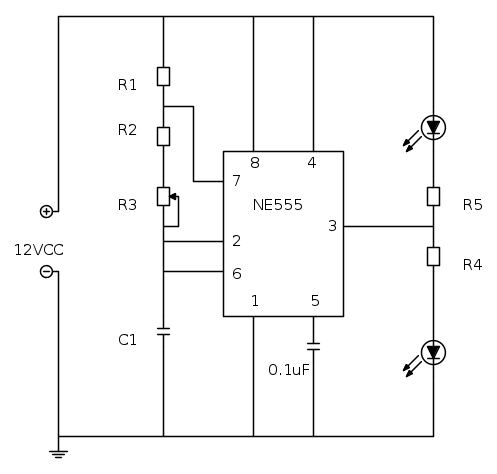

Se ti serve per far lampeggiare dei led, puoi adoperare questo circuito:
Questo impiega il 555 e le resistenze. Restano fuori il transistor ed il regolatore.
Eventualmente si possono aggiungere alcuni led.
Mancano i valori delle resistenze; quando ci dirai a che frequenza i led dovranno lampeggiare e le caratteristiche dei led stessi, vedremo di dimensionarle di conseguenza.

Messaggioda Foto Utentemarco438 » 18 nov 2011, 20:38
Se pero' non rispondi alle mie domande, non posso completare lo schema.
