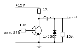

Si, ma ricordati anche l'alimentazione del 4013 (pin14).
Una finezza potrebbe poi essere il reset (pin4) del 555 se
l'uscita del 4013 non è a "1".

Messaggioda Foto Utentesampei198 » 20 nov 2011, 22:34
e per forzarla all accensione come posso aggirare questa cosa?

Messaggioda Foto Utentesampei198 » 20 nov 2011, 22:42
una resistenza e un condensatore sul pin?
resistenza da 10 k sul positivo e un condensatore tipo da 47mF elettrolitico sul negativo?

Messaggioda Foto Utenteg.schgor » 21 nov 2011, 9:25
Il 555 deve essere abilitato solo quando
l'uscita del 4013 è ad "1" , quindi non
dovrebbero esserci altri problemi.

Messaggioda Foto Utentesampei198 » 21 nov 2011, 10:06
ciao . allora e' giusto l uso di una resistenza e un condensatore sul pin 4 del 4013?

Messaggioda Foto Utenteg.schgor » 21 nov 2011, 10:47
Devi però allora disaccoppiare i segnali di Reset
(quello dell'RC e quello del 555) mediante diodi
(e resistenza verso GND)

Messaggioda Foto Utentesampei198 » 21 nov 2011, 10:51
praticamente creare un rc per ogni ic? e i diodi come verrebbero collegati?
non e troppo tempo per il 555 conteggiare fino a 10 minuti al massimo?

Messaggioda Foto Utenteg.schgor » 21 nov 2011, 11:07
A quanto capisco vuoi essere sicuro che
dando alimentazione al circuito l'uscita
del 4013 sia a "0", quindi prevedi un RC
sul pin4 di questo.
Ma dal tuo schema il pin4 è già collegato
all'uscita del 555 (per il Reset a fine tempo).
quindi devi fare un OR a diodi tra il segnale
dell'RC e del 555 (come detto nel mio post
precedente)
